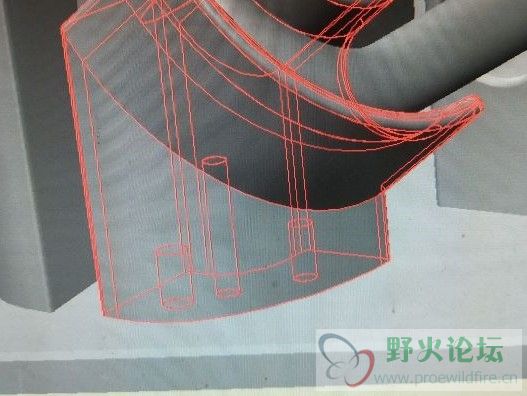

如图,我在支架上打了三个孔,想在底板上也打三个孔让其与支架孔对应,但是我在底板拉伸时找支架上三个孔做参照,却不显示参照 该如何处理  谢谢

如图,在拉伸时找不到三个圆孔的参照 。

发表于 2019-4-9 22:22 | 显示全部楼层
有点没明白你说的意思。如果你想在底板上打孔,可以在模型树里,选中零件,右键选择激活就可以添加特征了。

发表于 2019-4-10 08:03 | 显示全部楼层
你可以把支架上三个孔的轴参照发布给底板

发表于 2019-4-10 08:24 | 显示全部楼层
内部复制几何

 楼主| 发表于 2019-4-10 17:21 | 显示全部楼层
kusoray 发表于 2019-4-10 08:03
你可以把支架上三个孔的轴参照发布给底板
亲  怎么发布给底板?
 楼主| 发表于 2019-4-10 17:22 | 显示全部楼层
就是在底板上打孔,但是激活底板进入拉伸命令草绘底板时 无法看到三个孔的参照  。

发表于 2019-4-10 17:59 | 显示全部楼层
ansizhe220 发表于 2019-4-10 17:21
亲  怎么发布给底板?
发布几何

发表于 2019-4-10 18:05 | 显示全部楼层
那你在“激活底板进入拉伸命令草绘底板时”截个图看一下,以隐藏线模式显示。

 楼主| 发表于 2019-4-10 20:53 | 显示全部楼层
谢谢你  隐藏线模式可以  看得到
