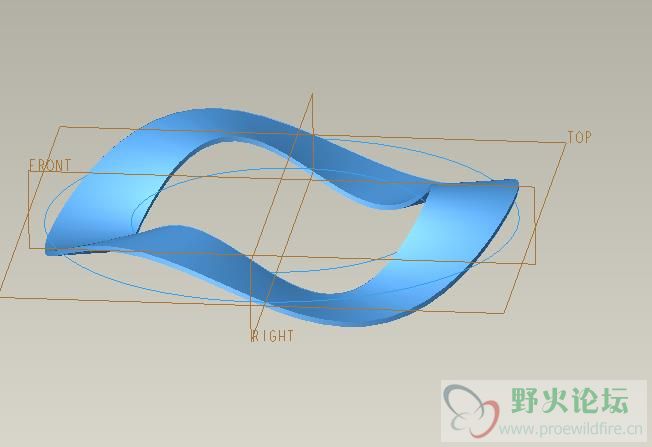

这个扫描咋回事,以前看到的,不知道为什么是个这形状啊,这关系,参数什么的说的就是这吗,我实在找不着啊

发表于 2019-4-9 17:17 | 显示全部楼层
扫描加个公式就行了,sin,cos什么的
2825
281
3998
宣传大使勋章希望之星勋章热心助人勋章优秀会员勋章嘉宾勋章
发表于 2019-4-9 19:10 | 显示全部楼层
Z方向上加了正弦周期

发表于 2019-4-10 08:05 | 显示全部楼层
函数控制

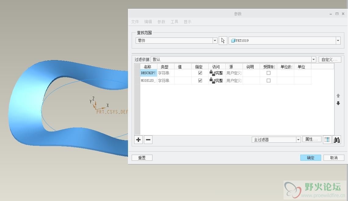

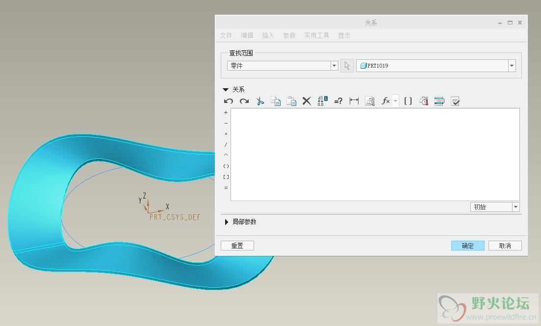

在哪加公式啊,能说明白不
58
222
308
 楼主| 发表于 2019-4-11 13:13 | 显示全部楼层
kusoray 发表于 2019-4-9 19:10
Z方向上加了正弦周期
我不知道在哪加公式啊,求前辈给个截图之类的吧

发表于 2019-4-15 22:08 | 显示全部楼层
我做了一个 差不多吧

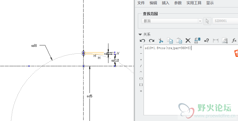

发表于 2019-4-16 08:37 | 显示全部楼层
就是这个函数了
