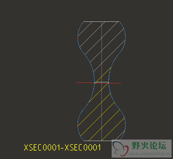

如图这个零件的剖面图,我想从中间分开,上面一种形式的剖面线,下面另一种形式的剖面线。请教大佬们有什么好的办法吗?我一般都是用草绘描一遍边,再用填充来做,如果零件复杂就很麻烦,请问有简单的办法吗?

你这个问题 在CROE 里面 目前还没有办法 因为它的剖面线是单个零件自动生成  除非你做成装配  才能有简单的方法
