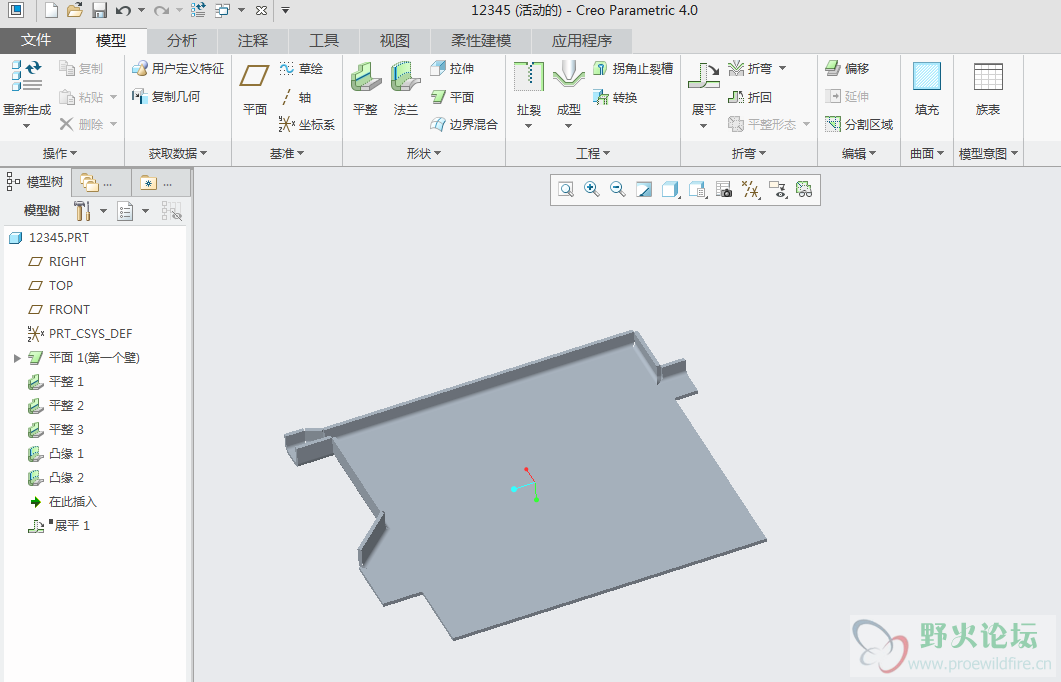

刚学的钣金,试做了这个法兰壁,发现展开不行,请教下大佬们是什么问题?

哥哥你的画图方法有错误

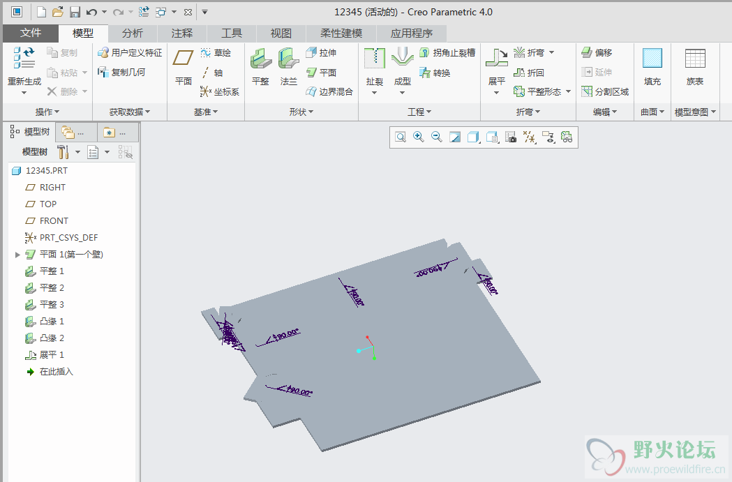

请看图,文件加密没法上传
展平
展平
折弯
折弯

折弯之前把圆角都拿掉

谢谢指导,如果有圆角能分用扯裂的方式展开呢?

有圆角就把圆角用曲面扯裂掉
