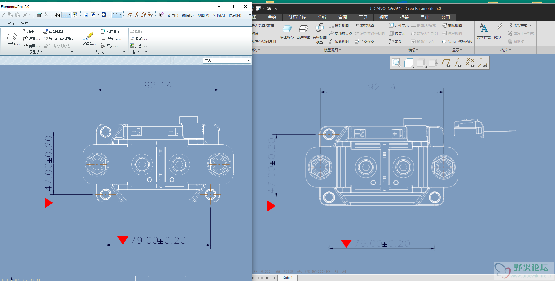

发表于 2019-4-9 16:28 | 显示全部楼层
文本样式
 楼主| 发表于 2019-4-9 17:27 | 显示全部楼层
试过了,没有变化,我标注的用的是罗马字体,粗细调节没变化,反而前面的直径符号会变化
 楼主| 发表于 2019-4-9 17:44 | 显示全部楼层
已经解决了!是字体问题,不是文本样式。原本我用的是Romans,改为RomanD,就显示清楚了
