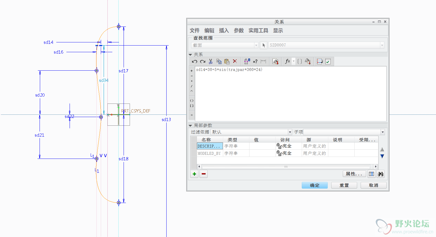

[求助] 这个造型怎么画,那个大神来解惑一下。

发表于 2020-9-19 17:51 | 显示全部楼层
关系公式里面有函数

发表于 2020-9-22 10:11 | 显示全部楼层
先画出来,再扭曲实体3D.

发表于 2020-9-26 14:30 | 显示全部楼层
扭曲确实能做

发表于 2020-10-26 11:38 | 显示全部楼层
应该是扫描,然后改变起始点

发表于 2020-12-8 16:39 | 显示全部楼层
求大神指点,草绘跟关系都添加的是 结果却扫描错误。
草绘完成,添加关系,扫描不成功
草绘完成,添加关系,扫描不成功

发表于 2020-12-9 14:17 | 显示全部楼层
同问,你弄出来了吗?我跟他画一模一样,关系也一样都不行。。。
