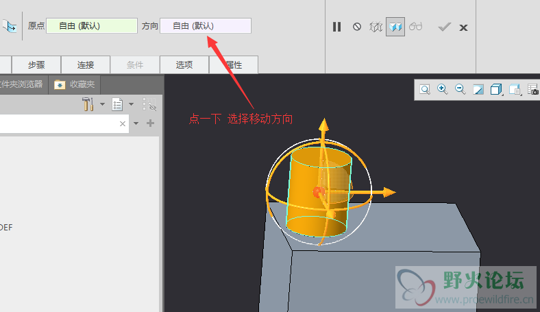

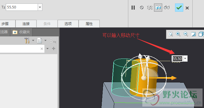

发表于 2019-4-13 16:43 | 显示全部楼层
回复楼主:
柔性建模可以指定移动尺寸的,见下图。
