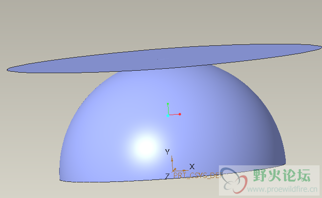

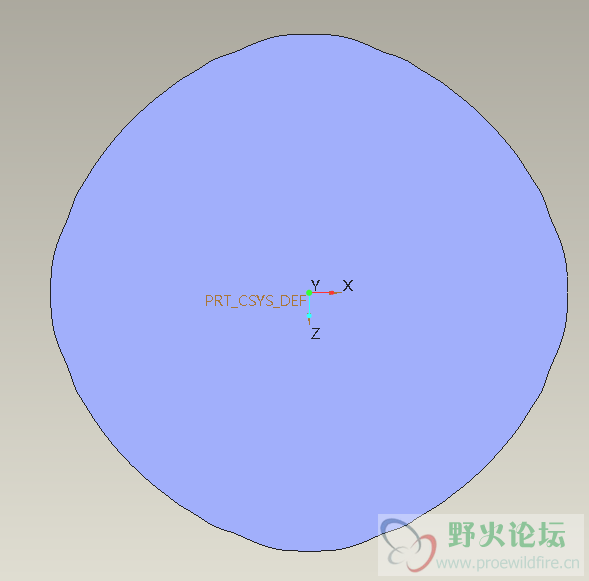

请教给位,一个半球面组,做展开面组后变形了,而且不能加厚

发表于 2019-4-8 11:47 | 显示全部楼层
右键切换一下选择面组~~~

发表于 2019-4-8 11:55 | 显示全部楼层
....鼠标指着展平后的曲面(不要选中),点下右键再点下左键,然后点加厚....

发表于 2019-4-8 22:13 | 显示全部楼层
shankp3877 发表于 2019-4-8 13:23
可以了,非常感谢!
知道什么意思不,你选中的只是特征,并不是曲面,所以不能加厚,精准选中曲面可以两种,要么你把过滤器选成面组再去选择要加厚的曲面,要么就是人家说的鼠标放上去,单击右键切换选中

96
发表于 2019-8-19 16:17 | 显示全部楼层
shankp3877 发表于 2019-4-9 08:48
谢谢详细的讲解,还有个问题,过滤器里面组和曲面有什么区别呢
面组是多个曲面合并后形成一个整体,曲面是单个独立的面。
