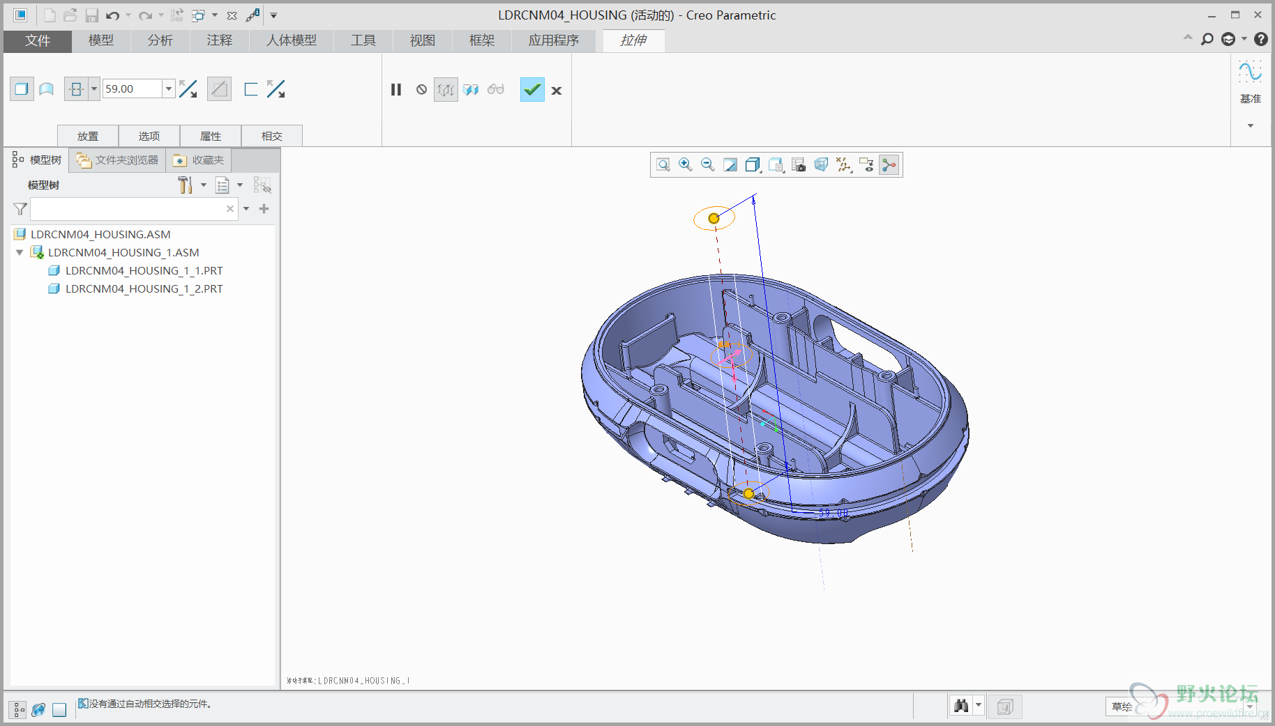

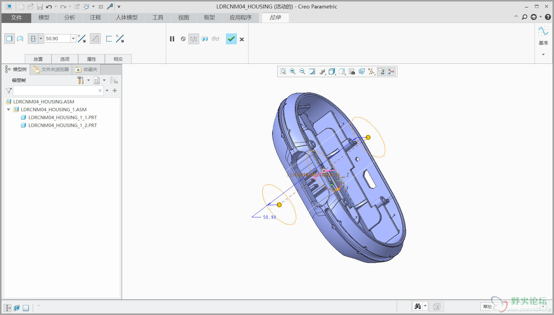

收到个图,需要简单的处理一下,删掉了一些。可以说在进行移除拉伸时候突然不行, 是不是哪里出错了

发表于 2019-4-8 10:39 | 显示全部楼层
在组件里操作先激活零件

发表于 2019-4-8 11:32 | 显示全部楼层
兄弟,看你的截图,应该有两个问题。
1.激活你要切除的零件,再拉伸切除。
2.看你零件的颜色,是不是曲面呢?如果是曲面的话,要拉伸曲面才能切除。

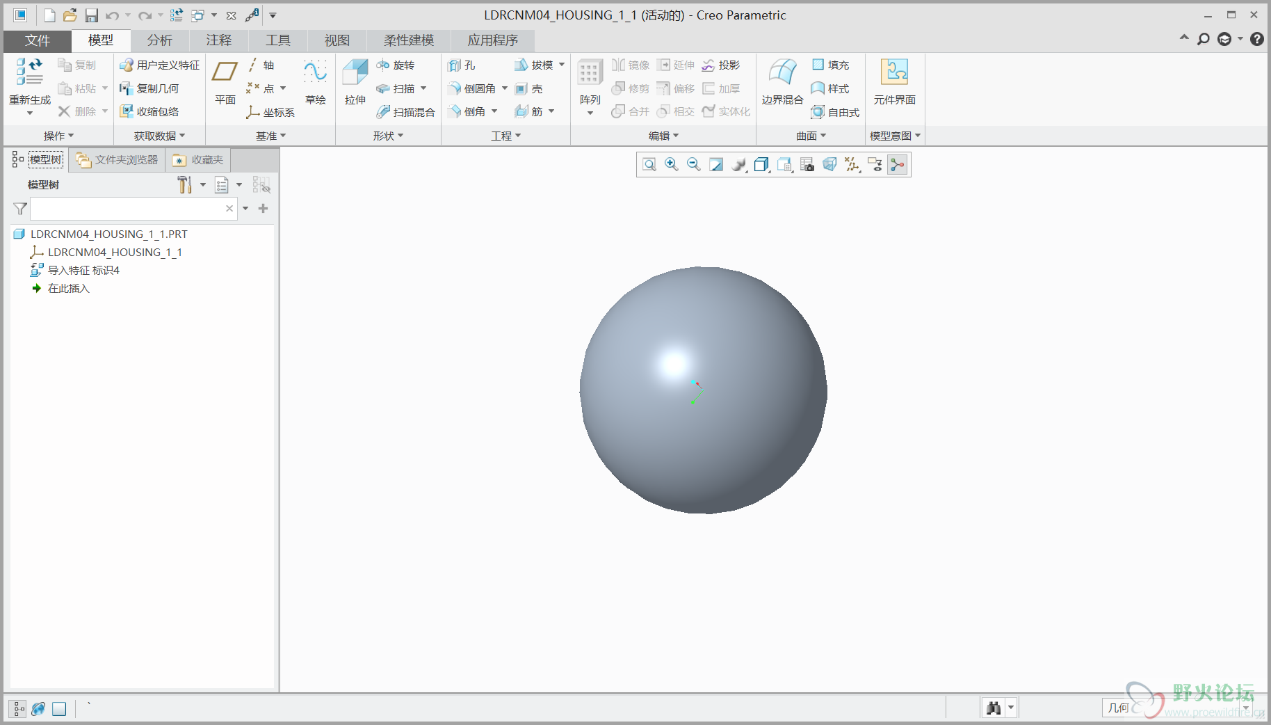

那个 我打开下面零件时,他的造型这个图1这个模样。 然后我激活他呢就是图2
  和 我顺便选了一面是平面的

leezhiken9 发表于 2019-4-8 11:15
@kusoray 是这样子吗
激活零件,你是第一次用吗
处处留心皆学问.
74
 楼主| 发表于 2019-4-8 12:12 | 显示全部楼层
kusoray 发表于 2019-4-8 11:58
激活零件,你是第一次用吗
差不多,用了没多久。只是之前没遇过这样。之前直接就可以拉伸移除~

发表于 2019-4-9 08:04 | 显示全部楼层
是装配体啊,要激活单个零件或者打开单个零件就可以了

发表于 2019-4-9 09:50 | 显示全部楼层
这个我来试着回答一下了:

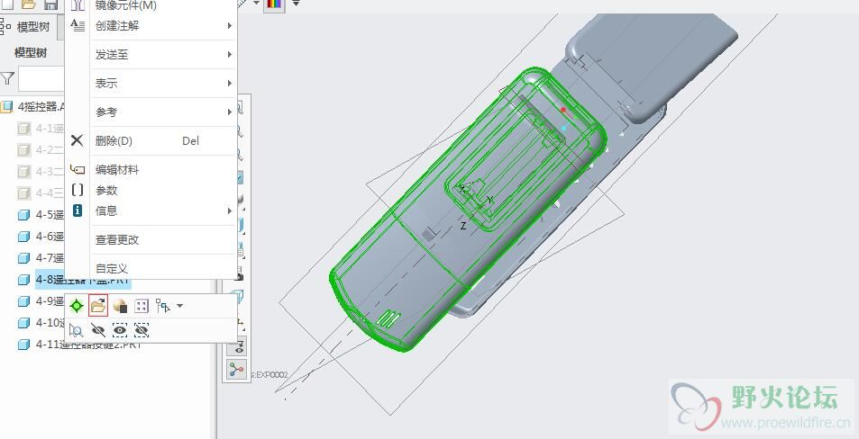

方法是在要编辑的零件名称上单击右键,从快捷菜单中单击”打开“按钮,就会单独进入该零件的编辑界面。
