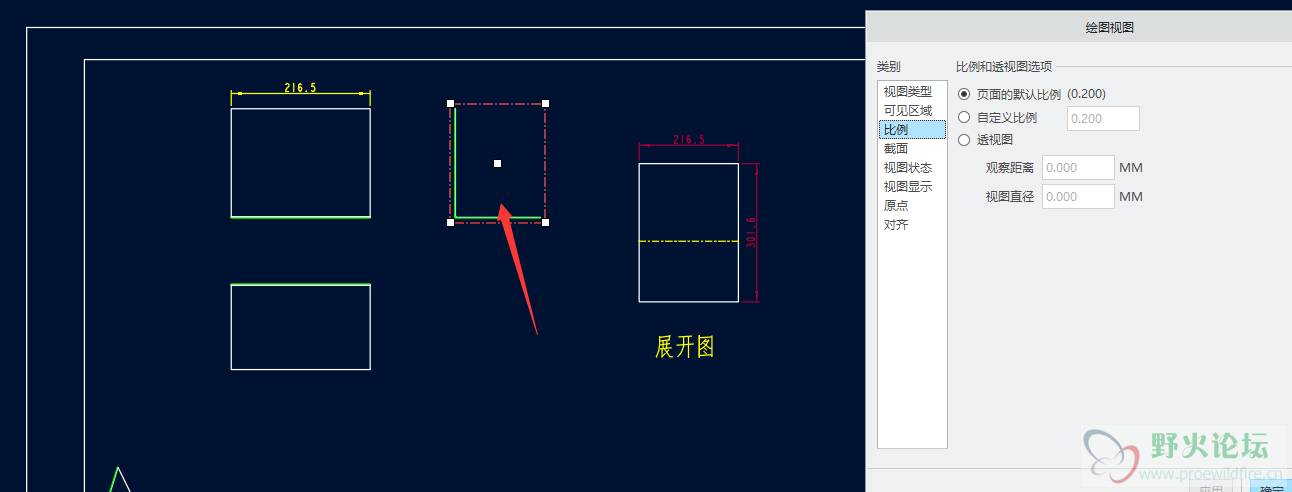

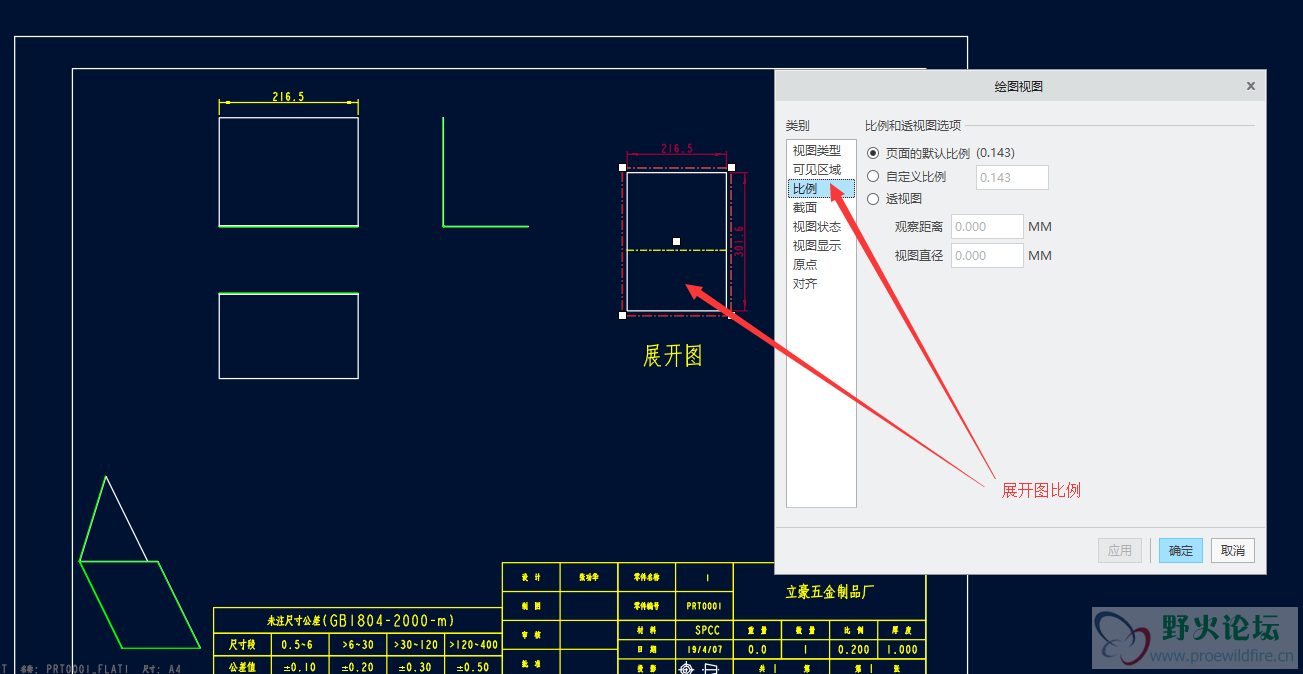

怎么把工程图中的三视图与展开图比例默认成一样。(我指的不是手动改比例,配置中能设置不?)谢谢各位了
展开图中比例
展开图中比例

展开图默认的是页面的比例
