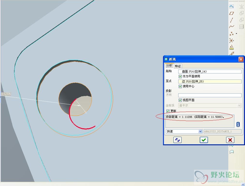

我装的是野火4.0 M030版本,单位也已经设置成了mm制。但现在在测量零件距离的时候会出现两个尺寸,如图所示。
其中括号里面的“实际距离”应该是以mm为单位的零件实际尺寸,但前面的“投影距离”不知道是什么距离,而且也不是英寸制的尺寸。
哪位XD能帮我解释一下,并且怎么样才能让它不显示“投影距离”,而只显示“实际距离”就行了呢?

把视图平面前面的那个勾去掉试试

支持楼上的说法。

它出现什么无所谓,关键是你想要测量的是哪个尺寸,
在箭头指向当中有条线,这条线就是你测量的尺寸
假设你测量两个点的距离,这两个点的连线的线段长度就是实距距离,
投影距离就是在某个平面上看,X或Y轴中这两个点的距离。
