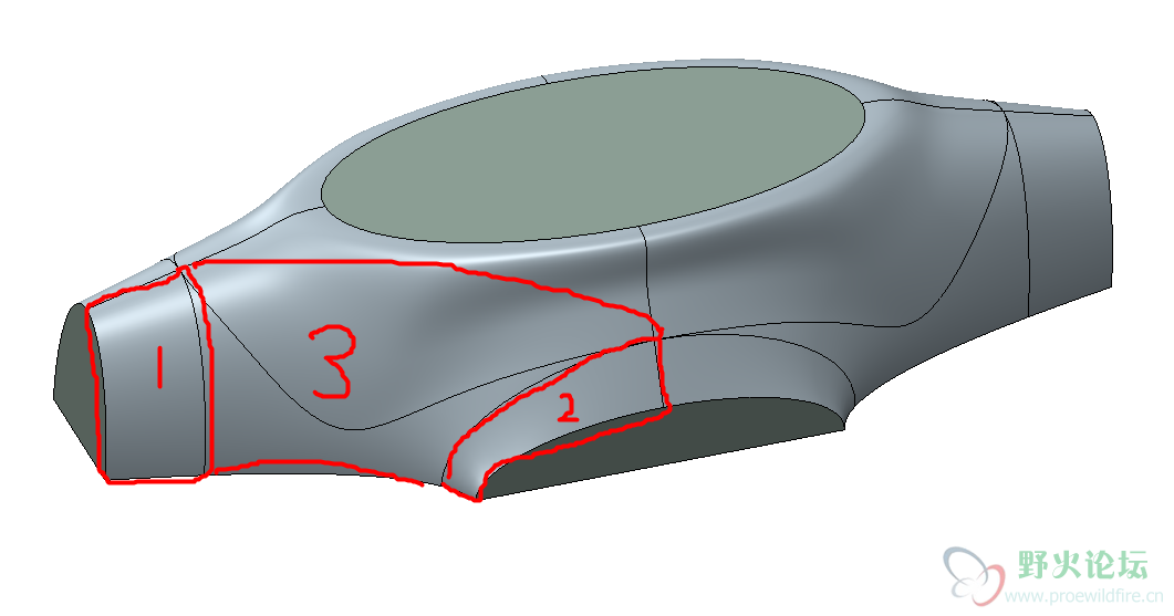

[求助] 补这个面要补疯了 补了一天 补不好看啊
146
221
发表于 2019-4-7 15:51 | 显示全部楼层 |阅读模式
求帮忙上传给Prt   让我看看怎么补
prt0001.prt.rar
262.36 KB, 下载次数: 206
498

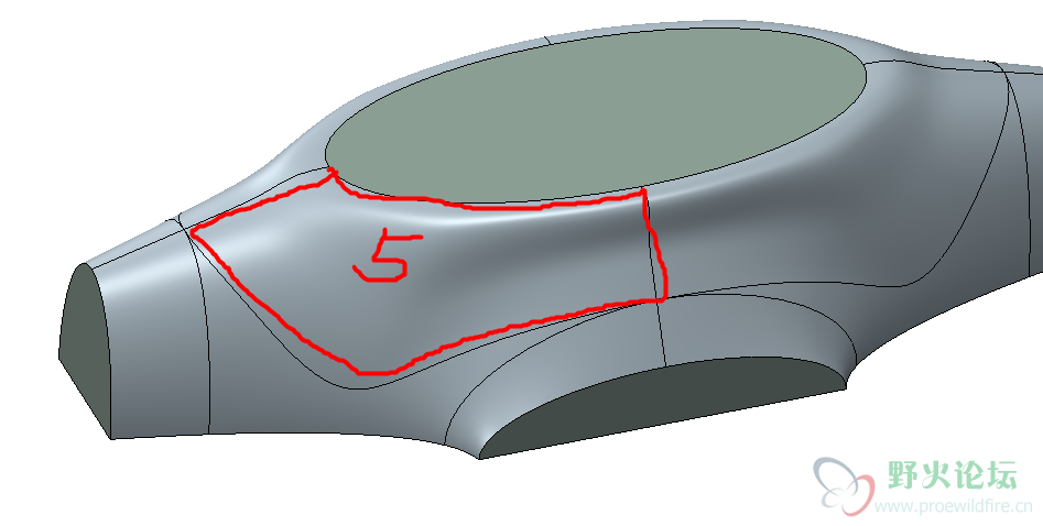

发表于 2019-4-8 08:07 | 显示全部楼层
五边面想办法拆解成四边面
处处留心皆学问.

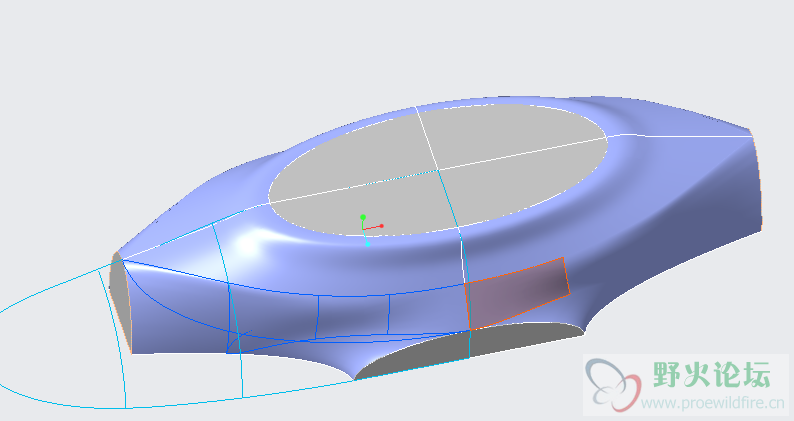

发表于 2019-4-8 08:25 | 显示全部楼层
这样是否可以, 先做1,2面. 3面需要搭线. 第4步裁剪第3面. 再补4边面
1,2,3补面
1,2,3补面
裁剪3面, 搭线
裁剪3面, 搭线
补4边面
补4边面

 楼主| 发表于 2019-4-12 11:49 | 显示全部楼层
能上传下prt吗 我边界3号面的时候  和2边都设置不了相切呀

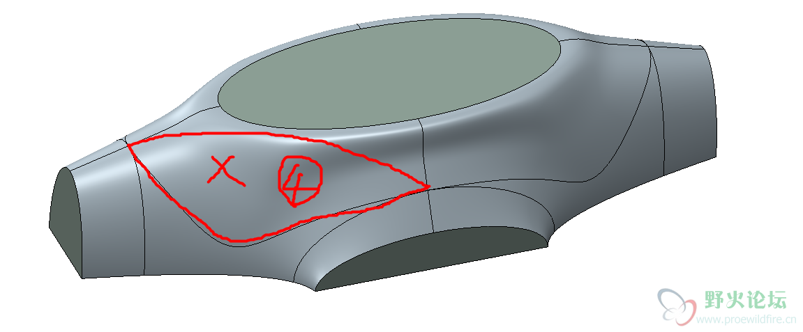

发表于 2019-4-12 22:42 | 显示全部楼层
这样拆就行

发表于 2019-4-15 16:30 | 显示全部楼层
可以看下, creo2.0版本
123.prt.rar
428.36 KB, 下载次数: 345
