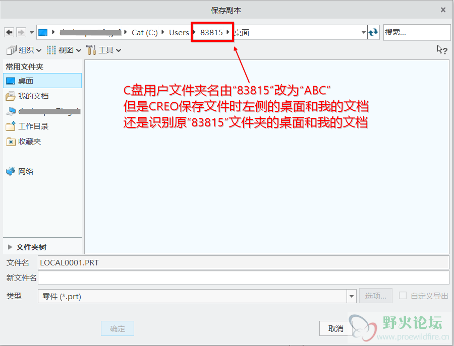

问题描述如下:
1.C盘中“83815”这个文件名在更改后是找不到,用everything搜系统也没发现
2.环境变量中的路径均为改名后的路径
3.CREO是在改名后安装的
4.改C盘用户文件夹名的方式是“进入Administrator账户-重命名文件夹83815为ABC-修改注册表HKEY_LOCAL_MACHINE\SOFTWARE\Microsoft\Windows NT\CurrentVersion\Profilelist下的系统用户地址”

怎么重复显示图片了
C:\Users\ABC\AppData\Roaming\PTC\ProENGINEER\Wildfire\.wf\.Settings\web_history.xml
不知道有没有关系

兄弟,解决了吗? 我也遇到了同样的问题
