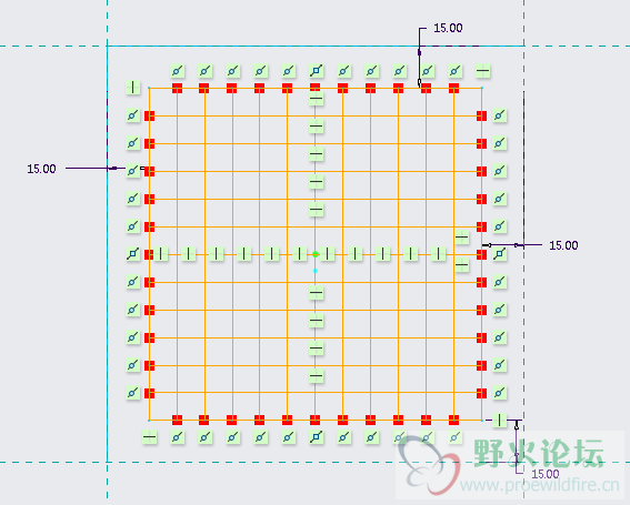

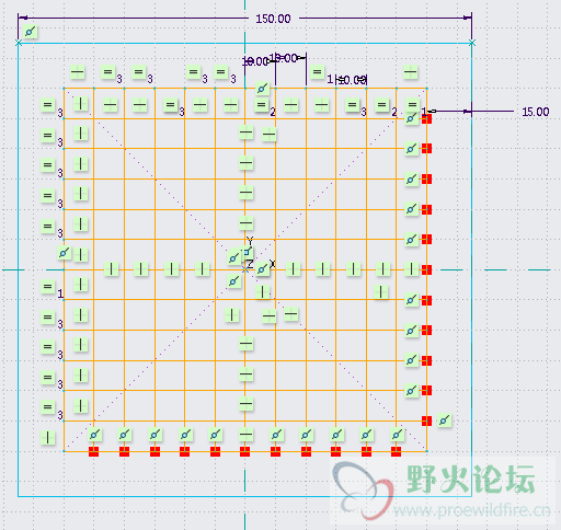

请问如何在草绘中等距阵列线条?
此图中并没有使用尺寸约束,但我横纵向测量线条间的间距值都是一样的,请问是如何做到的?

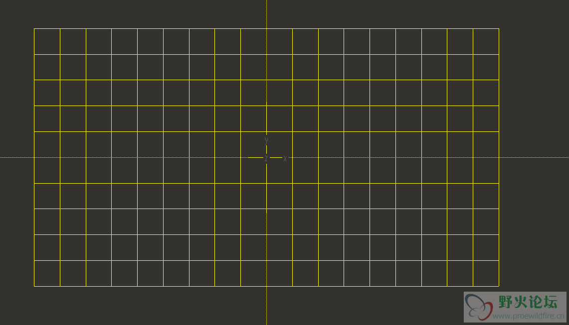

 楼主| 发表于 2019-4-6 14:12 | 显示全部楼层
客户满意 发表于 2019-4-5 20:32
打开栅格,捕捉栅格。

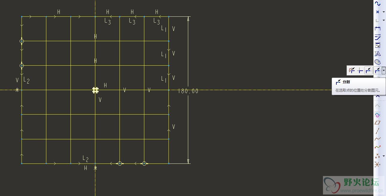

 楼主| 发表于 2019-4-6 16:54 | 显示全部楼层
还得继续追问啦,“分割”命令我使用上了,可是一样捕捉不到均分的位置,无法实现等距打断呀?哪里的问题?

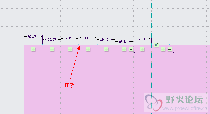

 楼主| 发表于 2019-4-6 17:30 | 显示全部楼层
此图是打断+部分尺寸标注所创建的草绘,这样算不算已经掌握到了快捷的方法了?
