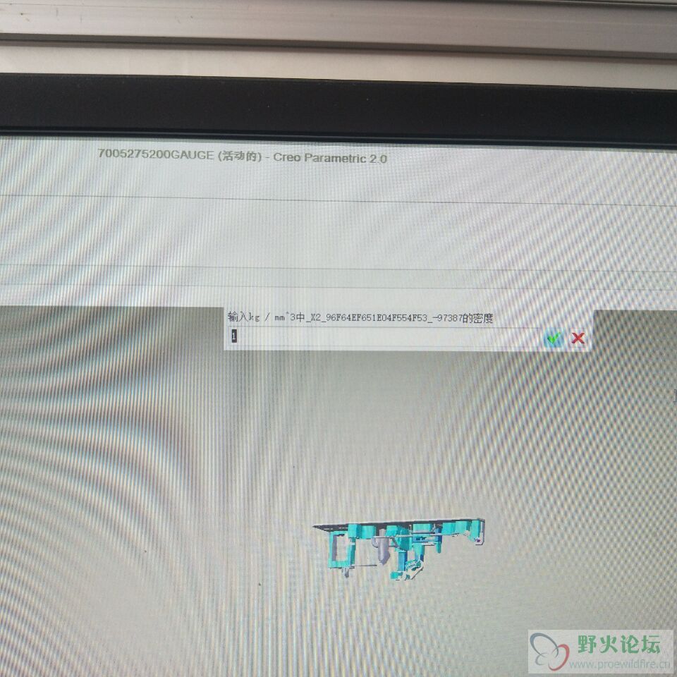

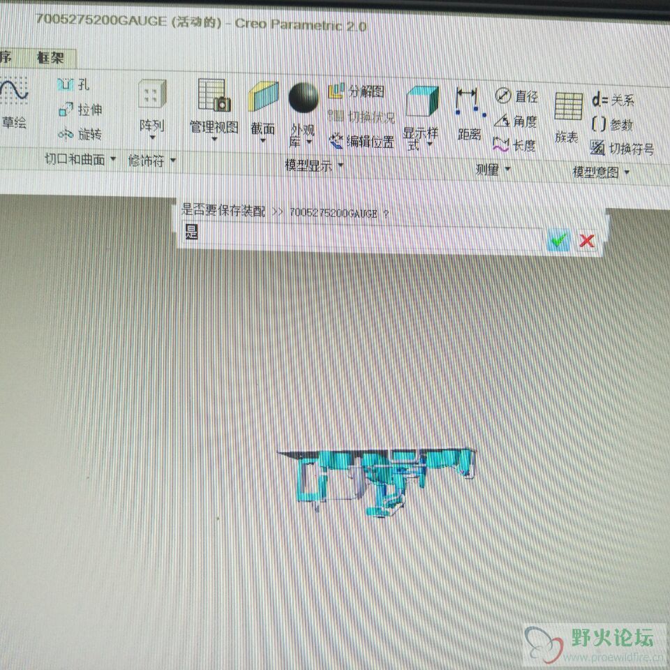

每次打开装配件  总是提示每个零部件的密度设置值 ,关闭时总是提示是否保存每个零件(我都没修改还是提示是否保存)如何修改设置 取消提示。谢谢大侠!
总提示提示输入密度
总提示提示输入密度
 楼主| 发表于 2019-4-5 10:21 | 显示全部楼层
总提示是否保存
总提示是否保存
总提示是否保存

发表于 2019-4-5 10:31 | 显示全部楼层
那是配置里设置了以下选项,改为by_request就可以了,不改的话狂按回车即可
!自动更新模型质量
mass_property_calculate automatic

 楼主| 发表于 2019-4-5 11:52 | 显示全部楼层
谢谢  大侠   第一个问题解决了      第二个保存的问题修改哪里

发表于 2019-4-5 12:07 | 显示全部楼层
试下这个选项
!退出提示保存;
prompt_on_exit yes
