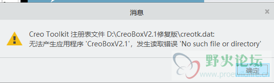

CreoBoxV2.1修复版用这个外挂creo4.0显示启动失败

路径未修改正确。目前最新版本为v2.2

http://www.proewildfire.cn/forum ... p;highlight=boxv2.2  这个是胖哥版主的2.2版本
