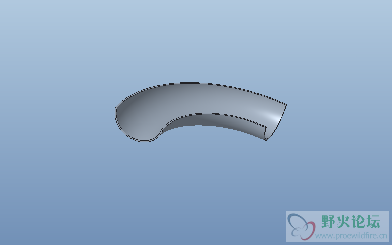

如图

画倒是能画出来,但我在想你这用什么钣金工艺能加工出来呢?
画一个完全无法生产的东西,没有任何意义。

个人愚见,这造型实体做会更好

如果让我用钣金画,我会先画一个平板,然后用凸模命令做出这个造型,再把多余的料切掉,不知道大神们有没有更好的方法

可以先做出直的弧面,再折弯

计算好下料,设计好模具,使用冲床冲压成型即可
