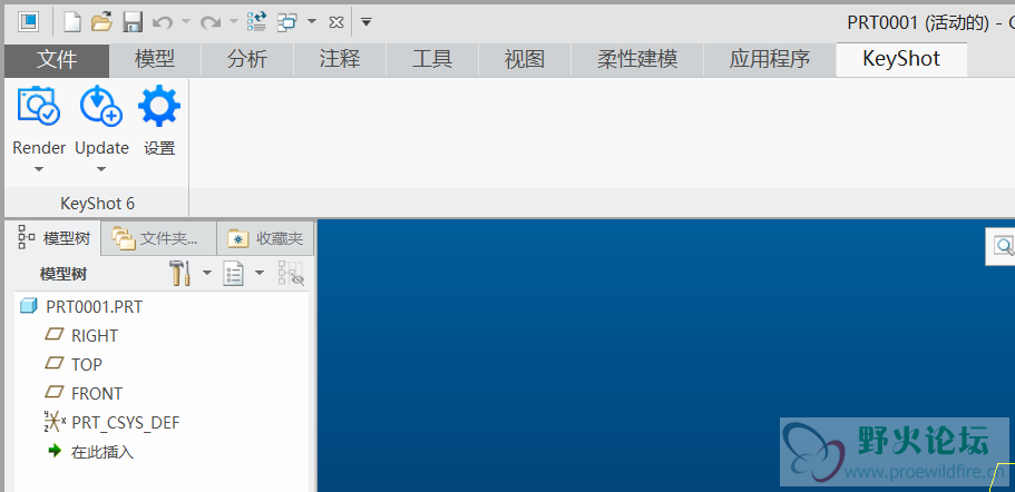

keyshot6插件下载安装起来不能用不知道怎么回事求解决

画完图之后,点第一个,就能进入keyshot了,就是把图导入进去

 楼主| 发表于 2019-4-4 08:11 | 显示全部楼层
就只有三个 其他的没有  用不起来

发表于 2019-4-4 08:38 | 显示全部楼层
你装了keyshot

发表于 2019-4-4 09:22 | 显示全部楼层
PROE配置要改,改变量protkdat=XX:\XX\protk.dat
XX对应KETSHOT安装的相应插件路径,
插件注意要与相应的PROE版本对应

发表于 2019-4-4 10:03 | 显示全部楼层
看下keyshot安装方法,可能需要配置环境变量

我的也是这三个,画完图之后点第一个,会自动打开keyshot,然后在keyshot里面操作渲染
