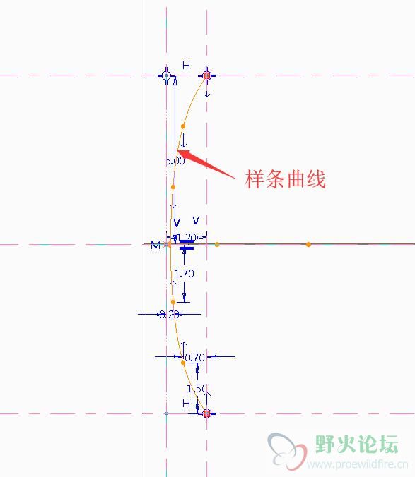

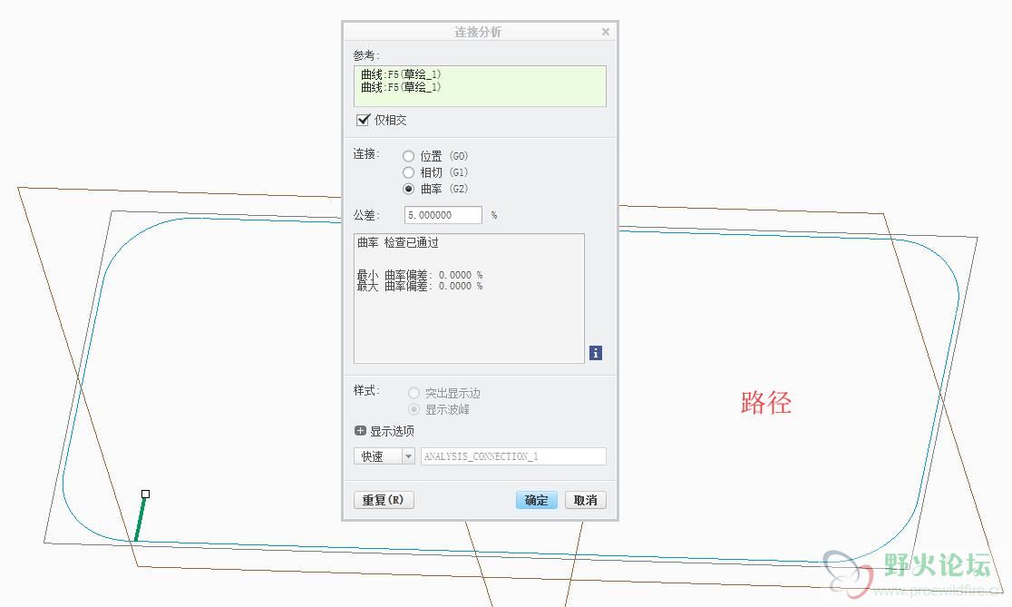

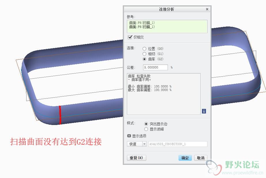

如图,路径和截面都为G2连接,扫面后缺没有达到G2,请问应该怎样改?
路径G2连接
路径G2连接
截面样条曲线
截面样条曲线
扫描后为G1连接
扫描后为G1连接

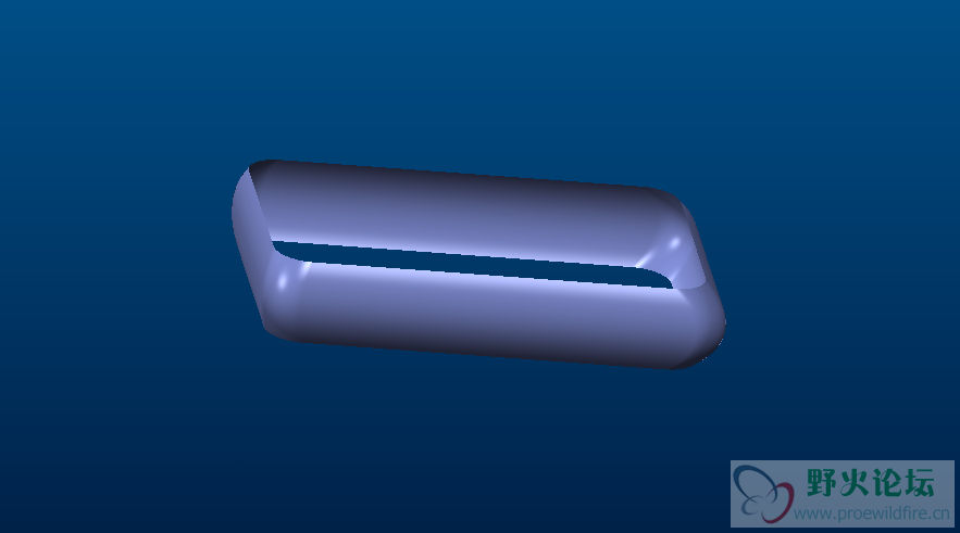

发表于 2019-4-3 21:24 | 显示全部楼层
这样的

发表于 2019-4-4 08:14 | 显示全部楼层
不要用扫描,在样式里做就行

 楼主| 发表于 2019-4-4 09:20 | 显示全部楼层
看上去,你这个图也不是G2连接吧

发表于 2019-4-4 10:36 | 显示全部楼层
tinacc55 发表于 2019-4-4 09:20
看上去,你这个图也不是G2连接吧
正常随便拉的, 三个基准,就出来了
