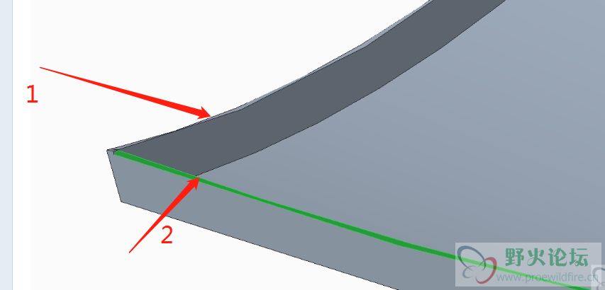

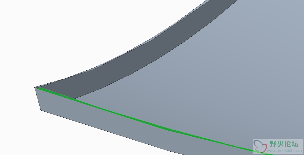

根据圆弧弧面,将两侧的截面补齐。劳心劳力花了很久时间都没有成功,请大神赐教。感激不尽

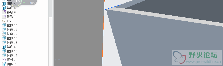

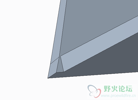

替换面就可以了,或者移除

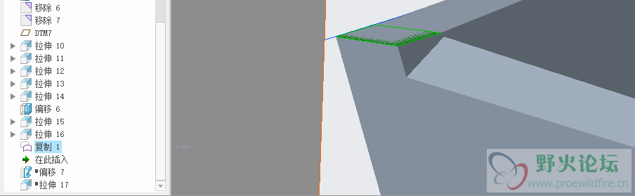

如楼上所说,可以做出来的。附带问一句,你的软件版本多少的
第一步复制曲面
第一步复制曲面
第二步替换曲面
第二步替换曲面

复制一地面  用于第二面的替换
