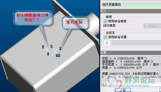

如何更改计算重心的基准坐标,我想改一下基准坐标位置,不知道如何更改/

你要改系统缺省坐标啊?为什么不使用新建坐标呢?~

那个不是缺省坐标系,是在计算质量属性之后生成的一个基准坐标,另一个是相对于这个基准坐标生成的重心坐标;
发表于 2008-11-28 19:40 | 显示全部楼层
这个好像改不了,你可以编辑特征,通过重新定义参照来改变相对位置

你可以新建一个坐标系,插入——模型基准——坐标系
计算重心时选新建的坐标系

多谢老大和一叶.
