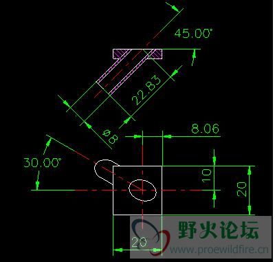

图中直径为8的管,厚1MM怎么做.我想了很久也没想出来??谢谢各位了.

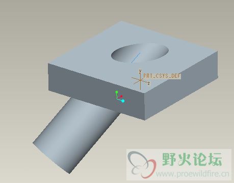

是这样的吗?
prt0002.prt.rar
66.41 KB, 下载次数: 17

二楼的朋友,我用的3.0打不开,请说一下你的建模思路.谢谢!
你是否用的可变扫描,管的路径是怎么画的,它有两个角度控制方向,我只能做到一个角度..

直接拉伸就可以拉伸出来

拉伸是可以做出来,但是要做的基准太多,用扫描要快一些,我做了录像,等会传上来
下载地址:http://ishare.iask.sina.com.cn/cgi-bin/fileid.cgi?fileid=4610264
