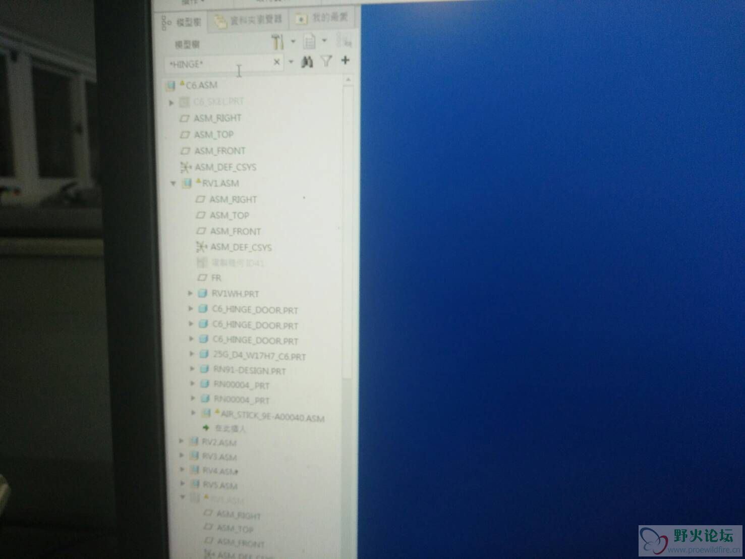

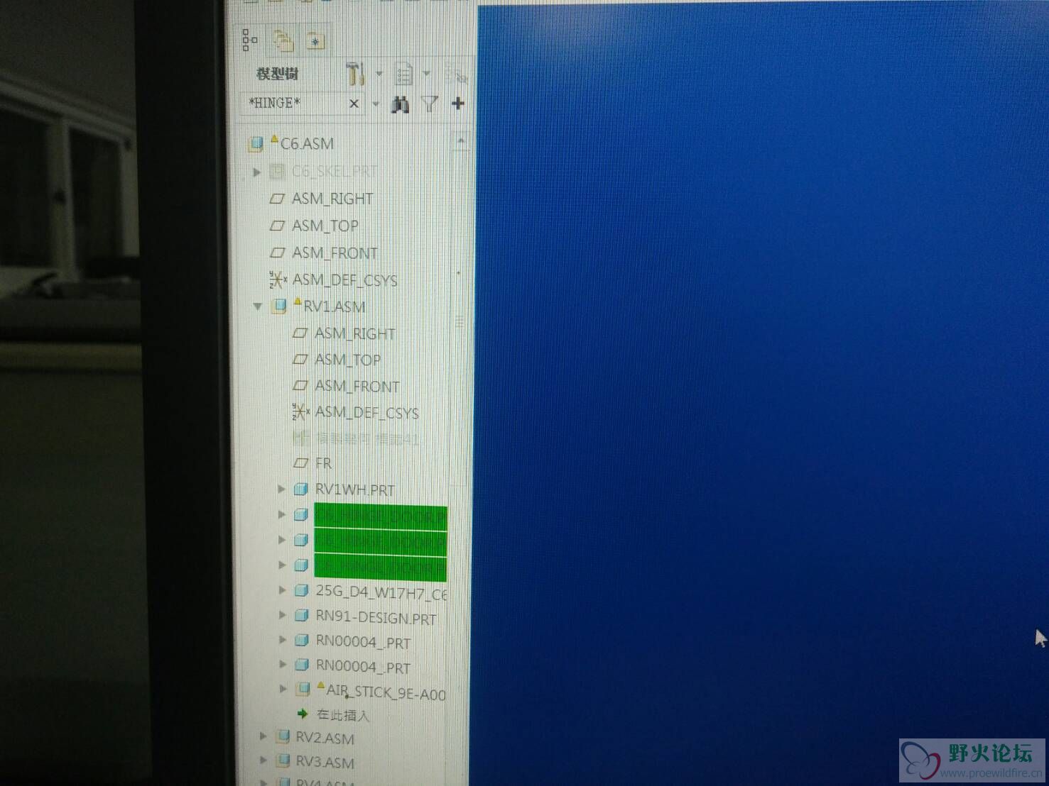

請問大大們~在creo 4.0為何搜尋零件模型樹並不會反綠
而在creo 3.0卻可以
creo4.0是需改了什麼設定嗎?
creo3..尋找可顯示
creo3..尋找可顯示
creo4..尋找無法顯示
creo4..尋找無法顯示

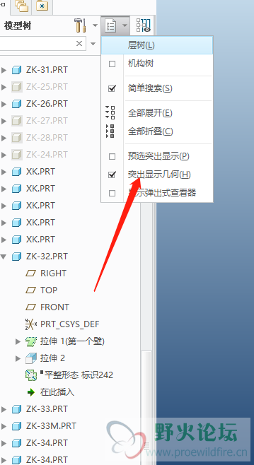

选这个就好了。
选这个就好了。
选这个就好了。

大大最後我發現到~
因為我的設定由creo3轉過來
所以系統外觀顏色簡易搜尋~會自動跳白色
