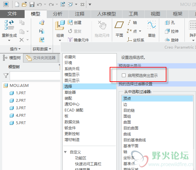

各位大侠,使用CREO发现鼠标放到产品中,产品会变成加亮显示,我想取消这个功能;
或者调整和PROE一样,只显示外形边框线;
求指导,谢谢!

取消预选加亮
