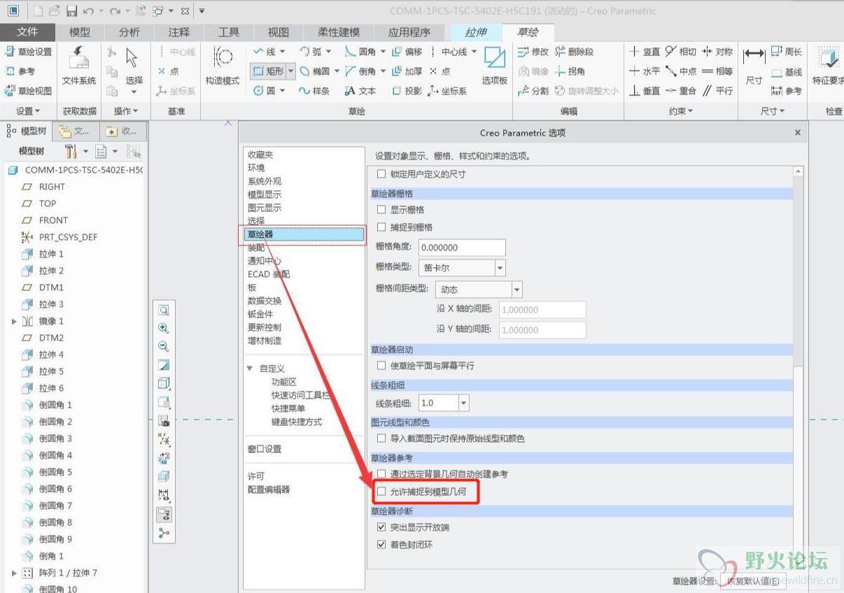

        求教各位大神,最近工作需要打开草绘器参考选项中的“允许捕捉到模型几何”,然而参数选项卡中就没有这个选项,求教如何能够添加,非常感谢!
用的creo 2.0.
需要添加的选项:
需要添加的选项
需要添加的选项
我的选项卡中没有这个选项,如图:
1286
47484

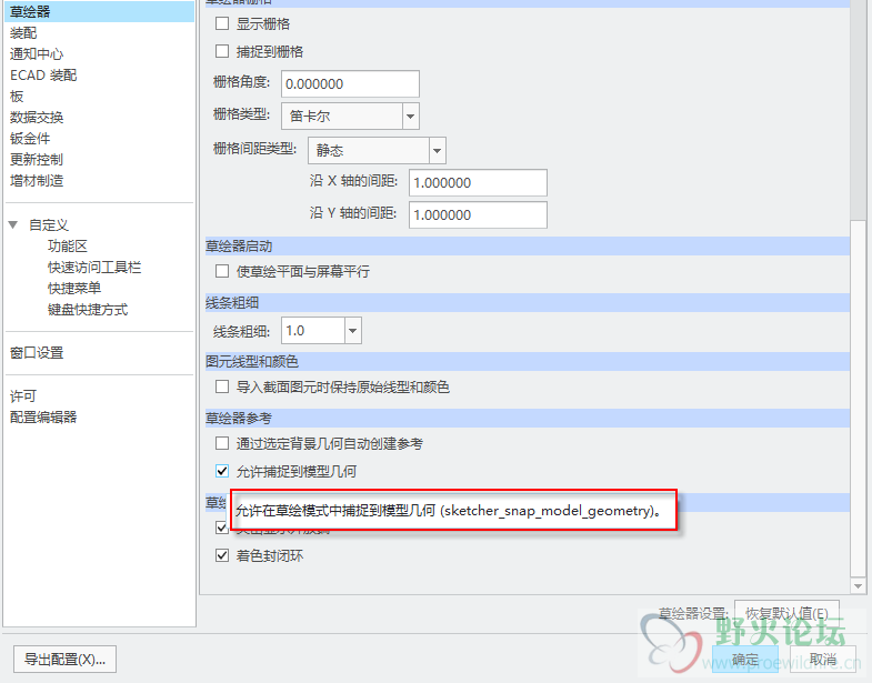

鼠标放到上面不是有个提示吗,不能用?

我的草绘器参考里只有第一个选项,没有第二个选项,所以勾选不了

直接在config.pro里配置那个选项试试
