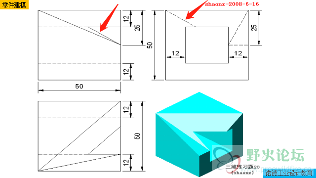

[已解决] 求助这个零件建模怎么画?

发表于 2019-4-2 11:52 | 显示全部楼层
诺德设计舍净 发表于 2019-4-2 11:07
中间是切空的吗?看原3D图好像不是切空的呢。
图纸上画的是切空

发表于 2019-4-2 11:58 | 显示全部楼层
图上虚线就是里面的方孔,贯通

发表于 2019-4-2 11:59 | 显示全部楼层
诺德设计舍净 发表于 2019-4-2 11:18
原文件的参考图里面是否有些数字缺失了呢?
只有标注的太多了,像12,25每个视图都有

 楼主| 发表于 2019-4-2 13:40 | 显示全部楼层
三鹿 发表于 2019-4-2 11:52
图纸上画的是切空
好的谢谢解答。

 楼主| 发表于 2019-4-2 13:43 | 显示全部楼层
那画这两根草绘线的时候会需要标角度是如何算出来的呢?

发表于 2019-4-2 14:10 | 显示全部楼层
切除以后自然形成的,所以图上也没标注

 楼主| 发表于 2019-4-2 14:35 | 显示全部楼层
兄die~可以教一下我怎么用混合画这个图吗?

发表于 2019-4-2 14:47 | 显示全部楼层
第一个截面只是一个点

 楼主| 发表于 2019-4-2 14:55 | 显示全部楼层
kusoray 发表于 2019-4-2 14:47
第一个截面只是一个点
实在不好意思,因为以前一直没有用过这个命令完全不知道怎么用,所以大神这样说我也不是很明白。
