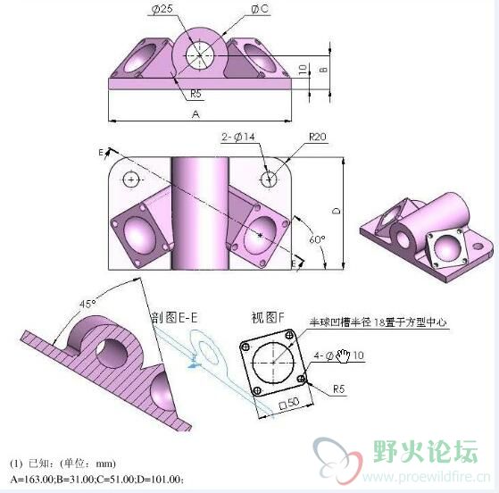

手上最后一张数据齐全的模型图了,这张主要是左右两侧音箱状的物件不知道如何定位,请教该怎么理解这张图?要求附上模型,如果可以请讲述这音箱状零件的定位原理。

发表于 2019-4-2 10:15 | 显示全部楼层
举一反三不会吗
发表于 2019-4-2 10:17 | 显示全部楼层
定位,也就是找一个草绘面。顶视图可以看到一个60°。如果!!圆角正方形的两个顶点在底座的两个边上的话,通过尺寸定位点或边。然后通过边加上旋转角度就能得到草绘面了。

发表于 2019-4-2 10:46 | 显示全部楼层
这个图有点问题哈 左右两侧的音箱状特征只给了两个角度,位置无法确定

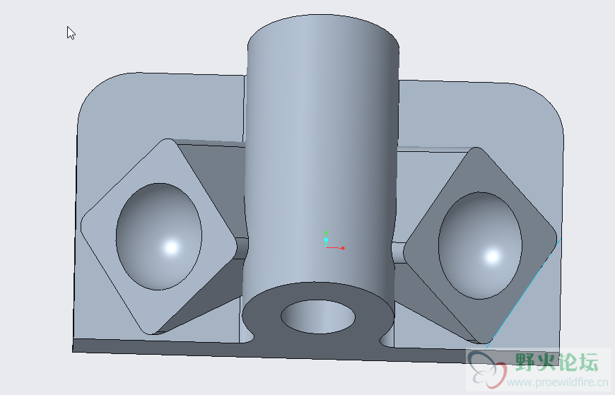

发表于 2019-4-2 10:50 | 显示全部楼层
应该是这样吧
prt0001.prt.rar
42.29 KB, 下载次数: 6

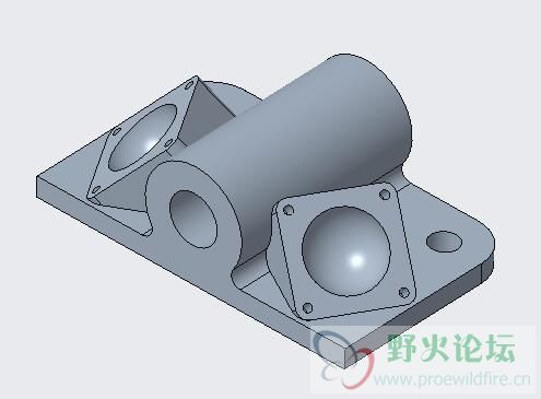

 楼主| 发表于 2019-4-2 11:59 | 显示全部楼层
谢谢啦,我也照着做了一个出来了,这个我不确定尺寸是否严格照图,因为这个图我看不懂,只是觉得样子像图片上的模样了。建面一直是我的弱点啊,总觉得不知如何去确定一个平面出来。这个软件就是这个麻烦,必须先有面才有图。只希望多练练能举一反三啦。
57
215
374
 楼主| 发表于 2019-4-2 12:01 | 显示全部楼层
上传一张我照做的模型。 应该没有更好的答案了吧

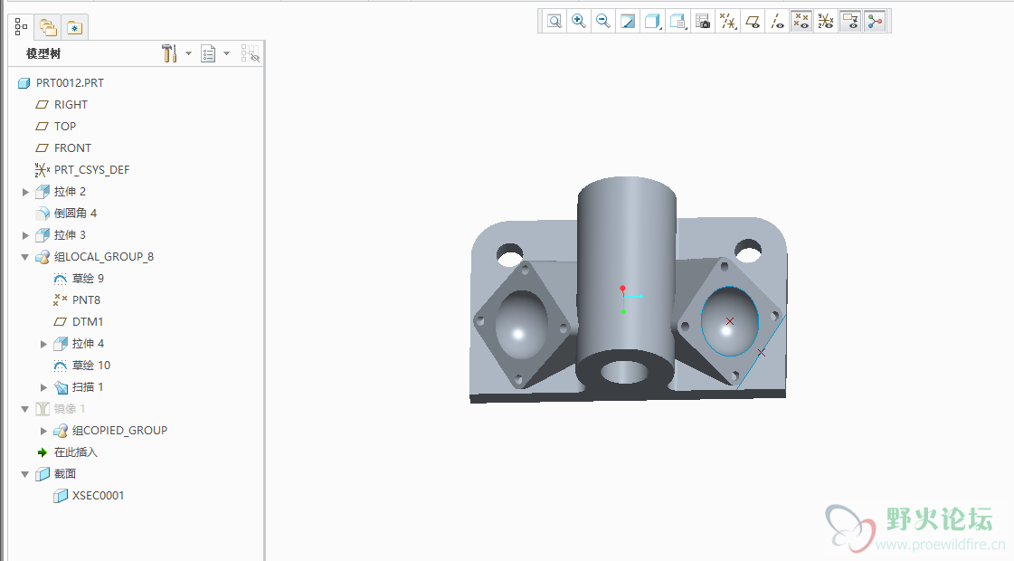

发表于 2019-4-2 15:17 | 显示全部楼层

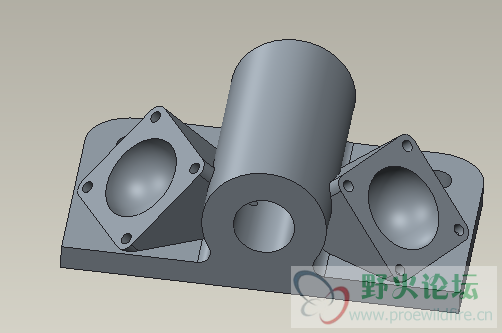

看看
prt0012.prt.zip
85.42 KB, 下载次数: 1
