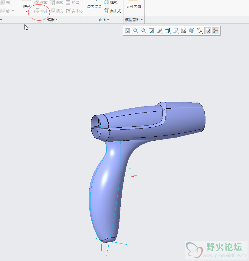

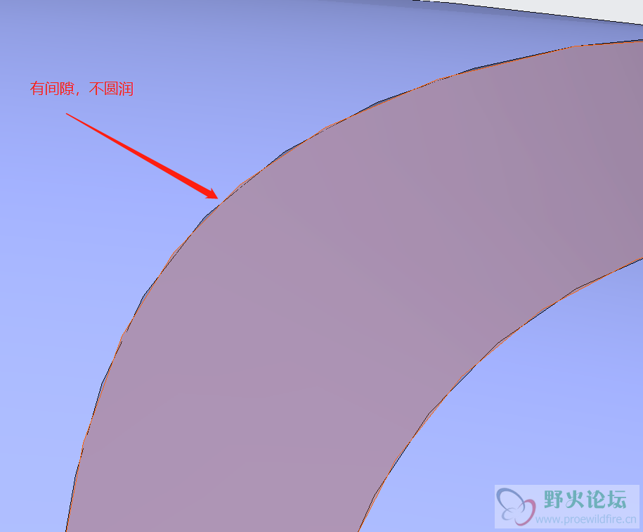

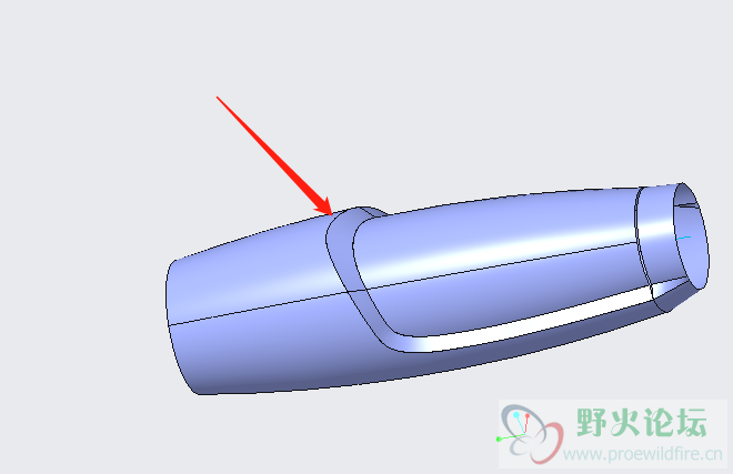

如图,用边界混合后2曲面之间存在间隙,不能实体化,求大神支招 KAY8`5F~(O8JBIGK9J@9@$B.png `L`RW`KR6~0R[(8`[QEE(47.png

打成线框看,有紫色的说明有间隙

单独做的面,要合并后才能实体化。
 楼主| 发表于 2019-4-2 09:45 | 显示全部楼层
已解决,合并曲面就可以了
