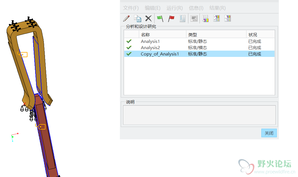

我用creo4.0模拟n形簧片的插入疲劳寿命,可是一直提示“请创建一个线性静态分析。疲劳必须参考先前定义的静态分析” 这是为什么呀?

疲劳分析时建立在线性静态分析基础上的,没有静态分析就没有疲劳分析。

也就是说 我的静态分析是非线性的吗
努力学习  等待放光绚丽的明天
发表于 2019-4-28 16:13 | 显示全部楼层
你做的是插拔的寿命吧!那个是有大变形,非线性问题

是的 就是插拔寿命的分析   要是这么说 creo还做不了非线性的疲劳分析咯

是否可以尝试做成静态分析,受力的插座改成静态的。非线性的疲劳改成静态下的疲劳分析,应力循环模式做成脉动循环的。大胆假设,还需小心求证

含有接触和大变形的非线性模拟,creo 不支持这些非线性的疲劳计算
