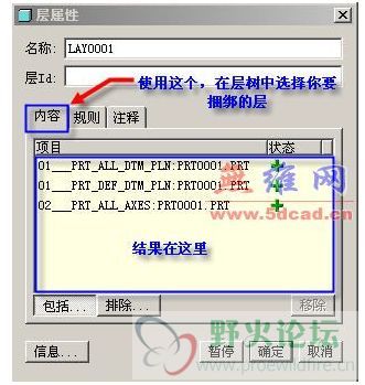

建立新层
附件1
简单层的创建

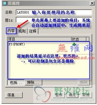

按照先前的第一步打开层树区,然后如第二步新建层出现下面的对话框。
附件2
规则层的创建

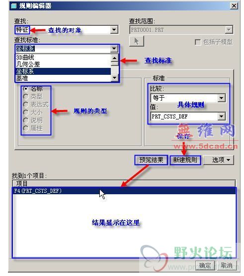

打开对话框的方式同上
附件3
规则的建立
点击编辑规则后出现下面对话框

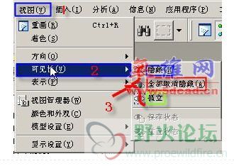

层的显示、隐藏和孤立
附件7
