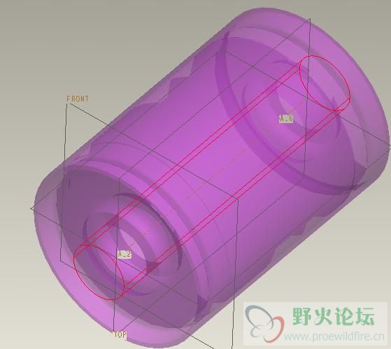

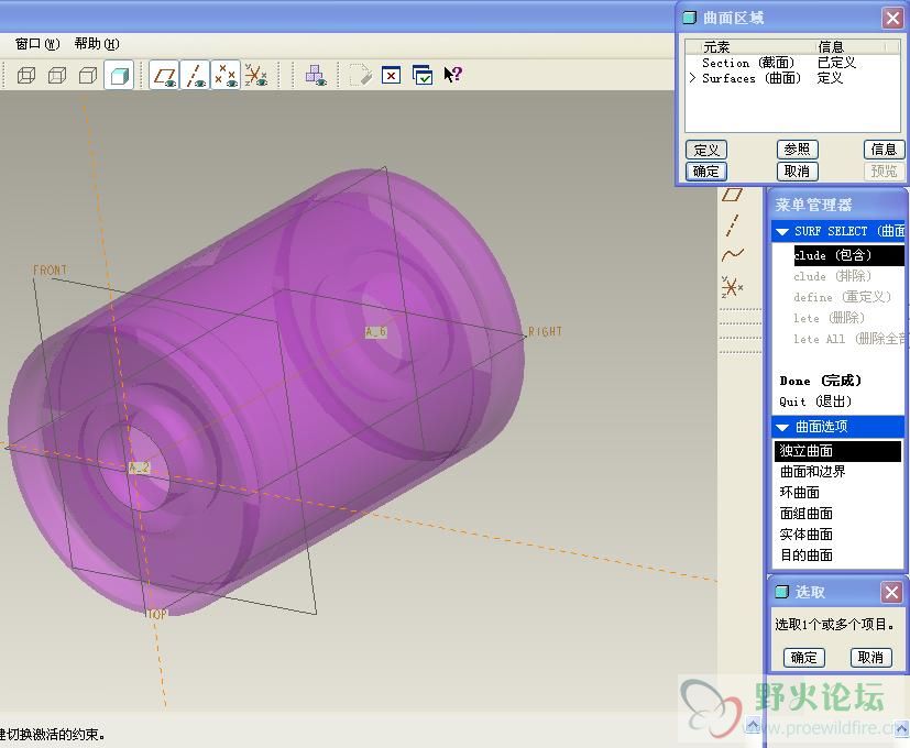

做一个模拟面
做一个SIMULATION SURFACE,不然PROE不知道你要做什么
   每个零件都要单独做,也就是在你装配模式里分别打开各个零件
然后各个零件都要重新进入MECHANICA模式下去定义 模拟面
见附图,我将你的其中之一做了一个,看红色的虚拟面
PROE就明白这是配合面了
提示: 你那装配需要简化,如简化我那样的就可以了。  祝你早日完成论文!

原帖由 houxinmei 于 2008-2-24 10:48 发表
谢谢!
楼主指得是要在单个零件上建立曲面区域后在定义接触软件才会识别,我说的 对吗?
     简化一下,不简化,你很多特征,PROE没办法处理,毕竟不是专业的有限元软件,不过够你写东西的了,成功了或遇到什么新问题你继续说
