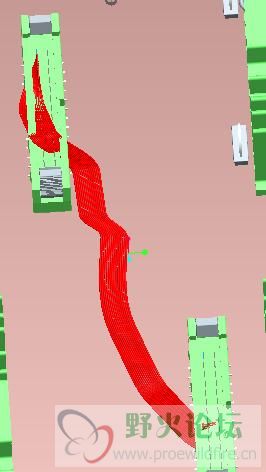

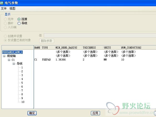

在使用布线时,我总是布不好,在画路经时,随意点着画的线不好,布线时的位置和方向还有距离真的不知好何来控制?还有就是在创建电缆线(SPOOLS)时,有个导线数量,我输入10根,按教材上说,可进行这10根的颜色设置,可我点它没有这些项目?这是怎么回事?请大家教下.贴图如下:

添加color项就有颜色选项了

可那10根导线后面的参数项目一个也没有(名称,单位,颜色,大小等),没法修改.
你没看到上面的图片吗?导线后面是一片空白

你要点连线下面的那个导线按钮,才能进行导线的设置,
如果布线参照点不合适的话,需要做一些临时参照面来布线。

可以单独修改每根线的颜色

可以试着先画一个辅助线

发表于 2011-1-26 10:06 | 显示全部楼层
第一个问题,你应该先做network,随后再route。
第二个问题,首先要把选项选成“导线”,才能设置。图片2中你还是选择的“连接”所以没有芯线的设置选项。
