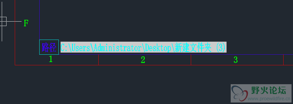

如何在工程图中增加图纸路径?像CAD中这个一样,可以自动生成?

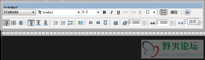

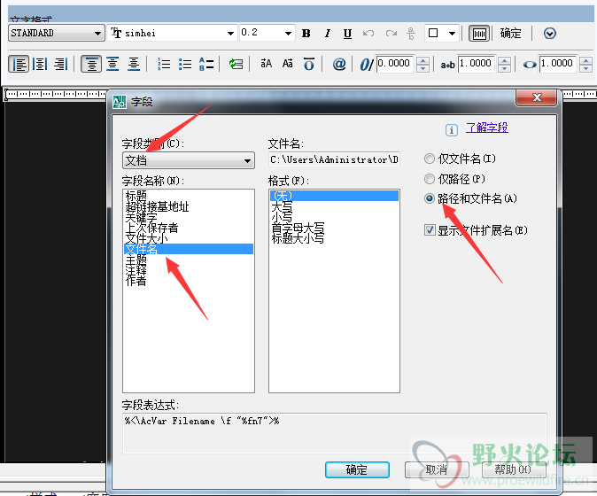

很简单啊
用命令T创建一个文本框,点击图1总的  选项 下拉菜单
然后按照图2总的箭头箭头操作。
