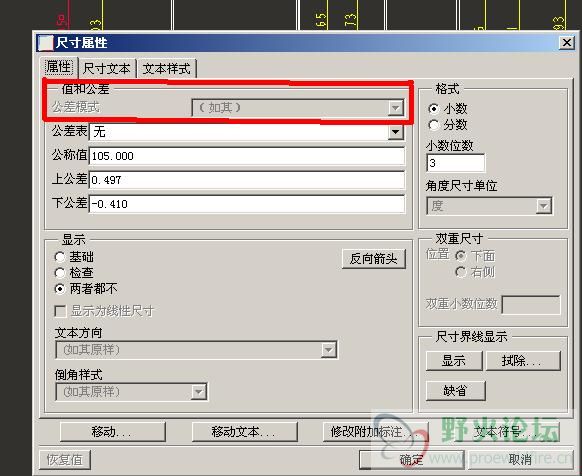

我的公差没法标注,公差模式是灰显,没法更改!如图1

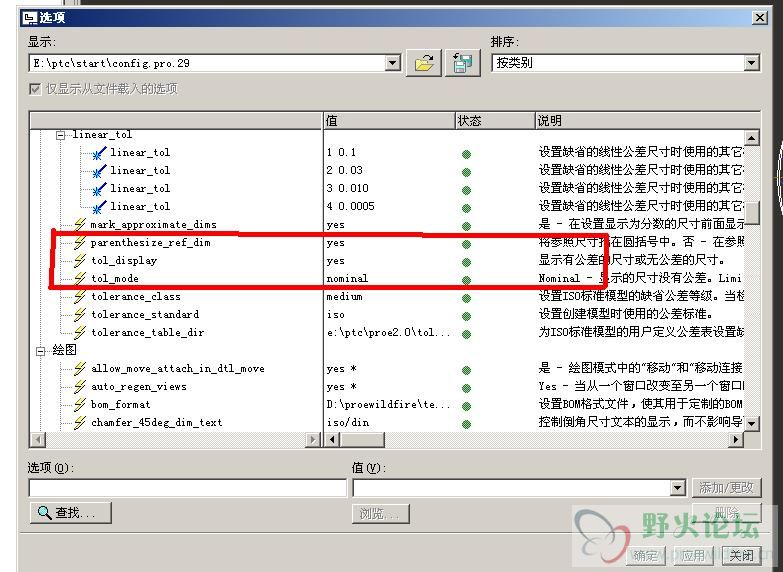

查看了设置里面,两个有关的参数设置都是合适的!如图2
请各位高手看看,问题在哪,如何修改!!

还要将工程图配置文件中的tol_display设置为yes,此项要配合config.pro中的tol_mode 值nominal使用,且只对后面的建模有效。

万分感谢,我甚至都查了config.sup就是忘了.dtl
问题解决了
可还想问下,这图和其它的图是在同一个文档下,其它图也没有特意设定过,就可以标,作这个前,机子没有动过,什么原因改变了.dtl

在CONFIG.PRO中设置工程图配置文件路径
drawing_setup_file D:\Program Files\peizhi\gb.dtl
