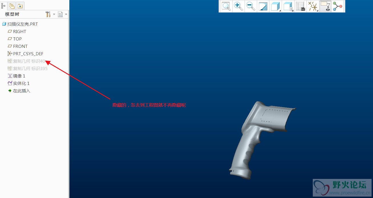

      关于CERO3D转工程图是,在3D中隐藏的曲面,曲线等等,转成2D时,怎么所有隐藏的全面,曲线都显示了,有什么方法可以隐藏吗??即是在3D转成2D时,3D中曲面与曲线都隐藏的转成2D时保持隐藏状态。
3D曲面明明都隐藏了
3D曲面明明都隐藏了
转到工程图中怎么曲面都显示
转到工程图中怎么曲面都显示

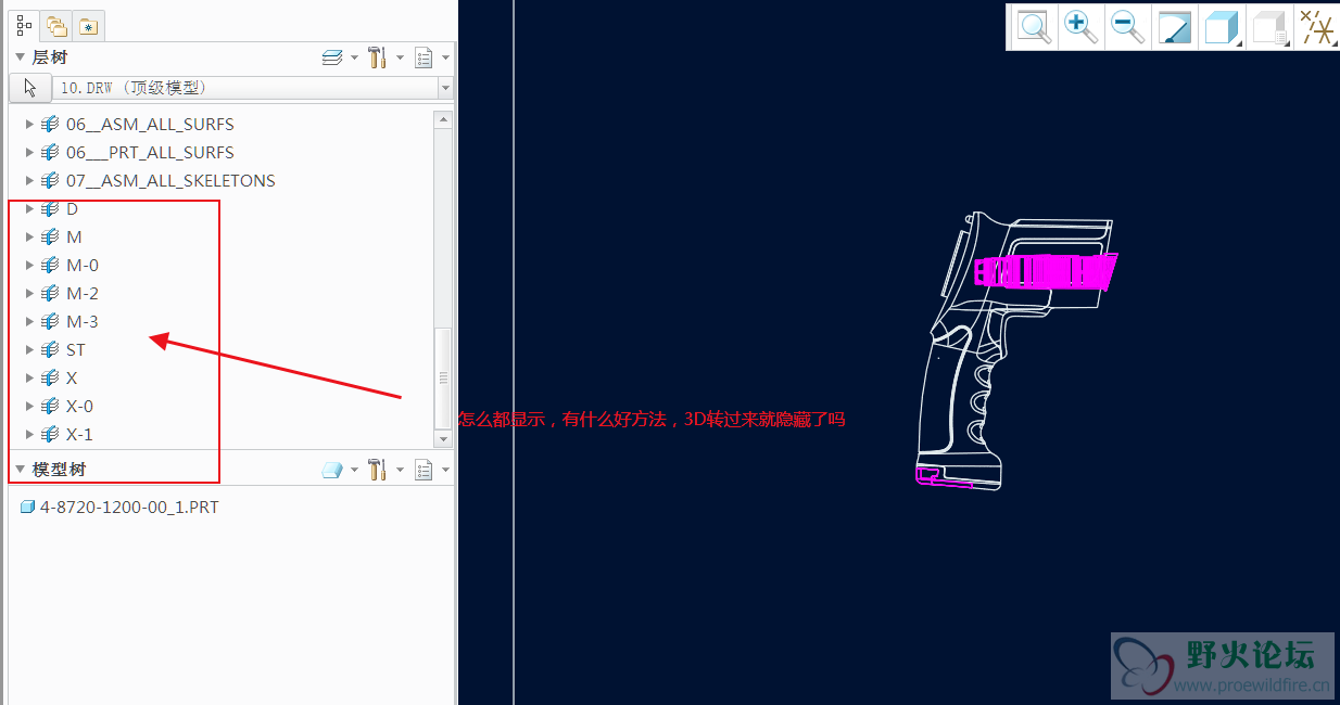

如第二个图片所示 你可以直接在工程图环境下对于工程图的图层进行【显示】【隐藏】的操作

右键层,隐藏,保存状态

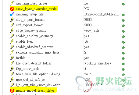

draw_layer_overrides_model no
ignore_model_layer_status no(这个默认值是yes,改过来)
經測試這兩條指令於Creo 3.0是無效的。
这个命令要在工程图模式下改的,文件---绘图选项
變更*.dtl 檔之後,測試有效。
謝謝。
