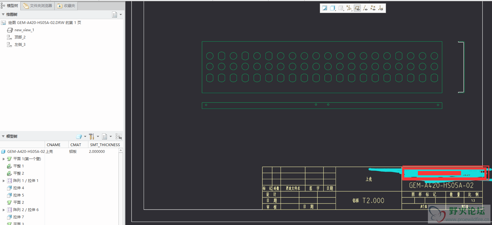

材料栏中的数字是提取钣材的系统参数数据。但只想保留小数点后面的两位或者一位小数,怎么设置的?

发表于 2019-3-30 20:31 | 显示全部楼层
这样子[.1]

 楼主| 发表于 2019-3-30 21:02 | 显示全部楼层
这个加在哪里?

 楼主| 发表于 2019-3-30 21:06 | 显示全部楼层
谢谢 弄明白了
