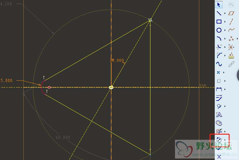

如下图所示: 旋转复制.png
一个圆外有3个弧角,我创建了一个了(注意,是在草绘界面中),另外两个想知道可以通过怎样的便捷方法来复制创建出来,不知道这个软件中是不是有旋转复制的功能呢

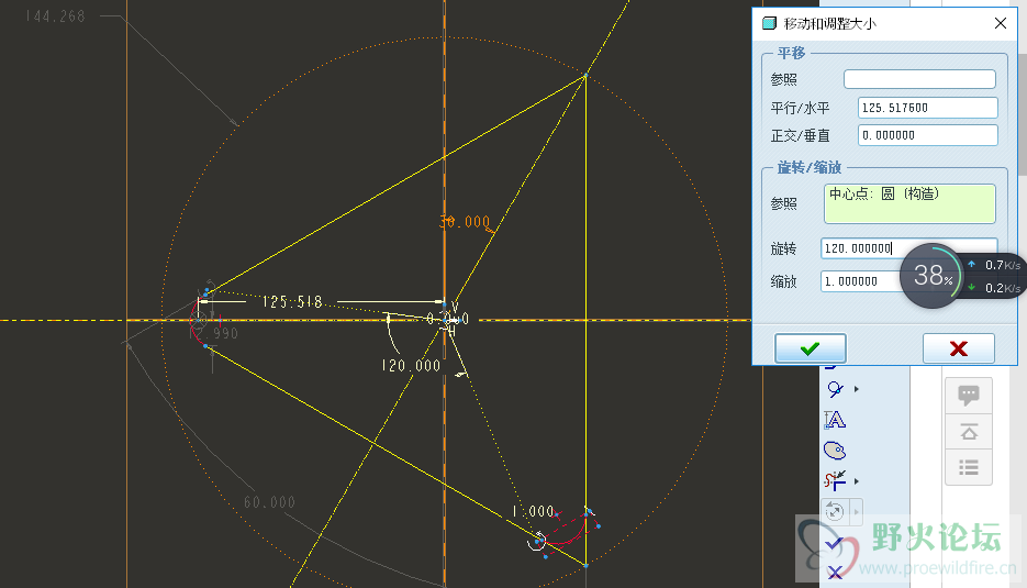

发表于 2019-3-30 23:13 | 显示全部楼层
可以的哦。

 楼主| 发表于 2019-3-31 08:42 | 显示全部楼层
谢谢,虽然旋转过来了但是对不齐呢,提示曲线未重合,感觉精度不够似的,不知道本来就这样还是我的操作还有问题?不过你让我知道了有这个功能

发表于 2019-4-2 11:29 | 显示全部楼层
小技巧:按住右键可移动旋转中心

发表于 2019-4-2 18:47 | 显示全部楼层
xiaoxie2830398 发表于 2019-4-2 09:14
您好,旋转复制你看看线的端点能重合得到吗?我试了几次都对不上呢
检查中心点看对不对?应该是旋转的中心点和存在的图形中心不重合。

 楼主| 发表于 2019-4-2 20:48 | 显示全部楼层
经多次测试,我敢断言肯定对不上的,这软件草绘的旋转复制功能简直是个鸡肋,开发出来对不准的,因此也用不了,不信你可试试。我后面换成一个圆形画十字线分割成4份,旋转一份过去就明显对不上了,而且这时候重合命令也失效了。
