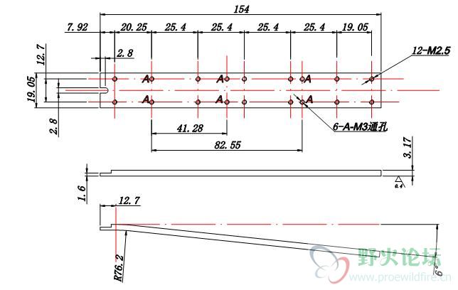

图片1中这个零件做最好.
我的做法:
1种方法:先做好平整零件,再用扭曲中的折弯,但问题来了,R76.2不知怎么来控制.
2种方法:先用R76.2的面做拉抻,但是不知怎么做孔?
最后没有做成功,求教各位了.
注图上的孔是没折弯前的尺寸.
297

第二种方法:用那个倾斜的面做基准面,做孔,行不?

骨架折弯~~~~~~~~~~~~~

我同意楼上的

这工程图怎么看起来不大对劲?
左边的小缺口那块。-_.-?

谢谢各位了,做出来了,是用楼上说的骨架折弯.
