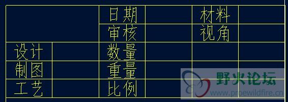

在工程图里字体是这样的

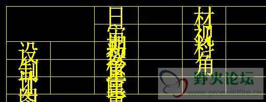

转到CAD里字体变大了
请问这到底是怎么回事啊
142
176
发表于 2008-11-25 16:36 | 显示全部楼层
可能是你没有把单位转换成公制的吧.
141
1225
314
2192
优秀斑竹勋章宣传大使勋章斑竹勋章希望之星勋章
发表于 2008-11-25 16:39 | 显示全部楼层
在CAD下将文字样式设"仿宋"
就能正常显示  因为仿宋是国标//
94
418
605
 楼主| 发表于 2008-11-25 18:54 | 显示全部楼层
我刚刚试了一下 还是不行啊
我是这么做的  在CAD里把那些字选上--格式里的文字样式
楼上的  我这么做有没错啊
