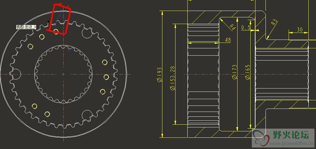

请高手指点:
画了内齿圈的工程图,但齿的部分投影是齿状,而我们通常用的图是以节圆和齿顶圆等圆形图案表示的!如何操作,将其转换成常用的形式。
还有就是红圈的地方是渐开线,已经隐藏了,但还是显示出来,如何解决?

发表于 2008-11-25 19:52 | 显示全部楼层
把齿画出来不算错,想标准的话通过视图——绘图显示——边显示,框选拭除
草绘圆
在工程图中隐藏相关层,保存层状态
我不是版主,只是一个学习者。

 楼主| 发表于 2008-11-26 09:32 | 显示全部楼层
回复 2# 的帖子
无奈自己把多余的线全部删掉了,办法笨点,目前效果还行

做国标的齿轮图可能会破坏参数化关系或者等等问题。因此只能让步,PTC 讲师对这个问题也没好办法,国外的都是按 PROE 的标准来的。
