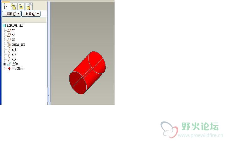

每次新建特征后,特征的颜色默认为红色,我觉得红色太刺眼,请问怎样设置可以更正其颜色?小弟将不胜感激,见下图示意:

打开你的起始模型,随便建立个特征,将颜色设置为默认或者你想要的然后保存,然后再删除特征保存即可

多谢管理员的帮助,这个方法我知道,可是我想把它设置成默认的,不用每次新建特征的时候都要手动更改一下颜色
请问这个是需要设置配置文件吗?怎么设置,具体命令是什么?谢谢了!

我说的方法你没看明白,仔细再看看,我说的是修改起始模型,也是修改默认颜色的方法

估计是用了别人的配置文件

是噢,我用的是公司的配置文件,每次新建零件进行特征创建后的实体或曲面颜色都是红色的,采用“野火”大哥的方法可以更改,在此表示感谢。可我还是觉得麻烦,怎样设置才可以省掉野火大哥说的那个步骤,就是第一次新建后出来的特征颜色就不是红色的?

我让你修改的是下面的文件,多看看论坛帖子,了解下什么是起始零件吧
proeWildfire 3.0\templates\mmns_part_solid.prt

真是谢谢了,我现在才明白,笨噢!
看来是要多学习一下了
谢谢野火大哥。
