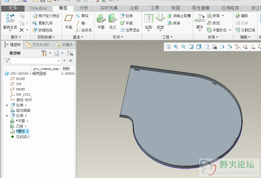

法兰壁环状创建后求助展平。这个问题一直没搞明白。请求帮助

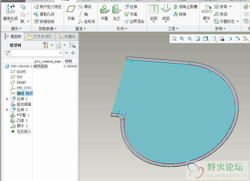

发表于 2019-3-31 00:10 | 显示全部楼层
可能你出口出圆角太小 螺旋线搞得 圆角小也是展不开 范围以外就可以展开

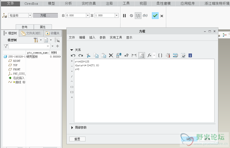

发表于 2019-3-31 00:12 | 显示全部楼层
5.0.3版本CREO
螺旋线方程式 自己修改
r=t*20+125
theta=t*(1*271.8)
z=0
