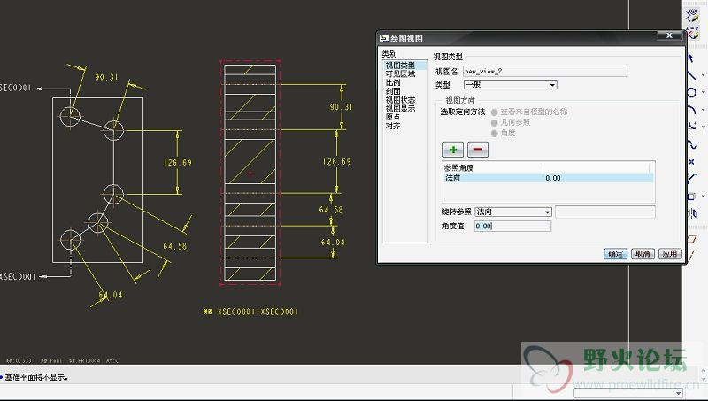

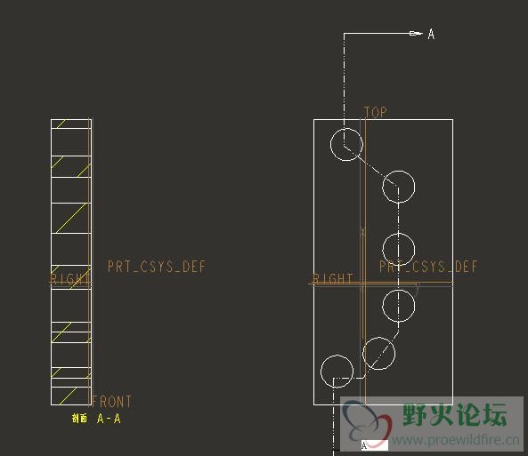

发表于 2008-11-24 21:57 | 显示全部楼层 |阅读模式
也就是不要形成左边那样的图,而是沿着AA剖面线展开,展开后能看到每个孔的中心距离.

 楼主| 发表于 2008-11-24 22:47 | 显示全部楼层
这种方法只能选一个轴参考,也就是只能全面展开一个中心距离.

发表于 2008-11-25 08:13 | 显示全部楼层
这样的图不必要每个都剖开,剖开一二个就行了
大家都伸出手,我们就可以玩转地球!
297
353
发表于 2008-11-25 08:20 | 显示全部楼层
中心距在右试图很好标,左视图只要剖开一个表示其断面就可以。

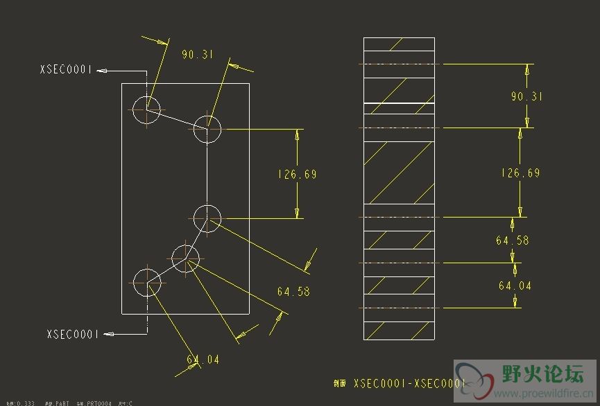

发表于 2008-11-28 19:31 | 显示全部楼层
今天研究了下。搞定了。
(*^__^*) 嘻嘻……
proe.rar
79.12 KB, 下载次数: 11
这个是零件和图
