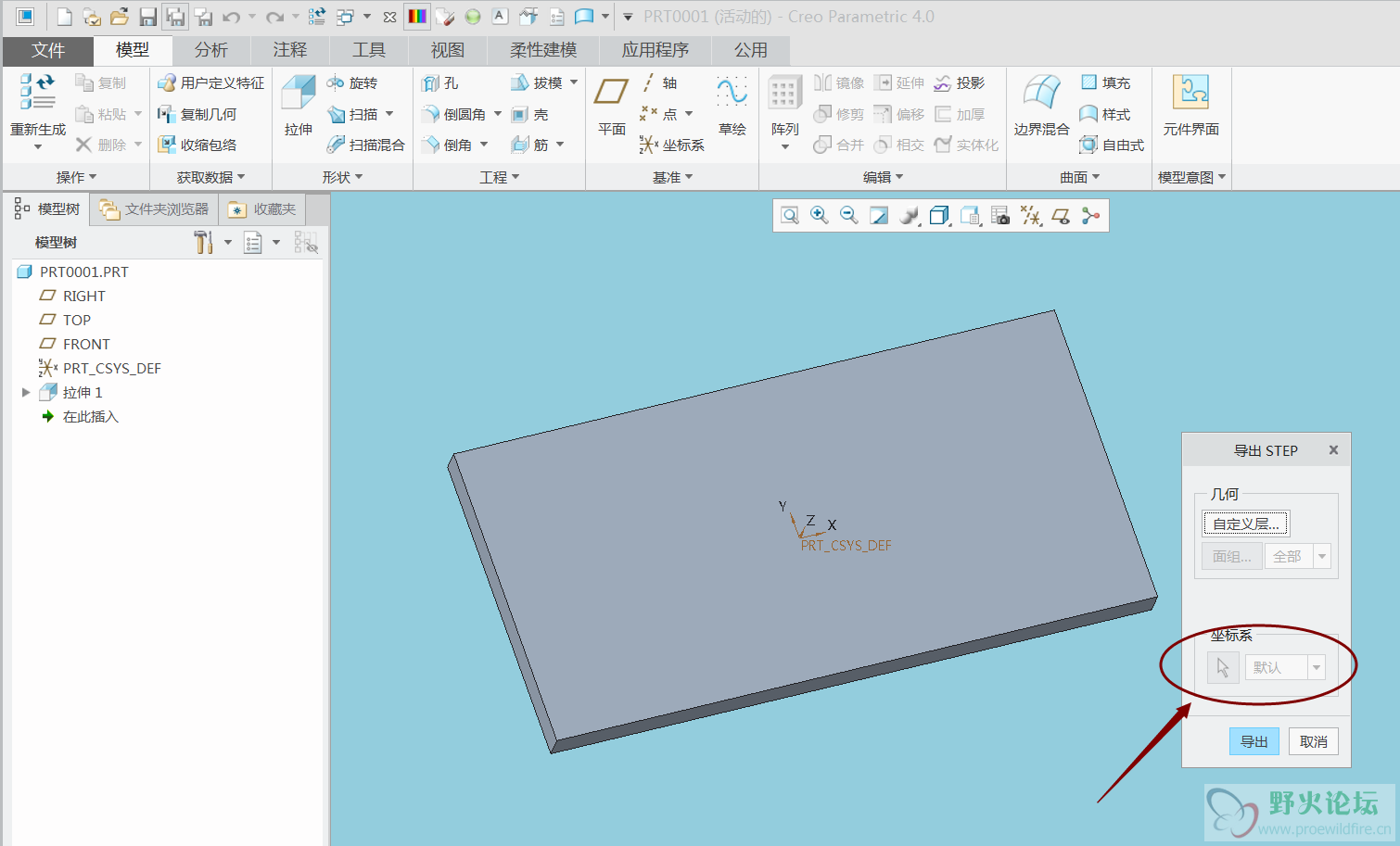

[求助] Creo Parametric 4.0文件另存为stp选项,自定义导出坐标系为什么不能选择

配置文件逐行检查了下 step_export_format ap214_is 这个删除就可以了!Creo Parametric 5.0.3.0也有类似问题!

勺选“自定义导出”就可以实现能选择坐标系了。
