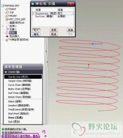

我想用一条曲线进行螺旋扫描(先不用关系式),
采取曲面相交得到一条螺旋线,再复制出来当扫描轨迹线,
发现只能用"变截面扫描"能做出来,而"扫描"无法选取轨迹,
请问下高手“扫描”能不能做出,如能做出,该如何选轨迹线?
[ 本帖最后由 bd2002 于 2008-11-25 12:19 编辑 ]

用曲线方程可以做的
发表于 2008-11-24 21:46 | 显示全部楼层
有些轨迹在扫描不能用但是在可变扫描可以用,那你用可变就行了

变截面里的恒定截面就相当于扫描这一个命令.扫描里只有一种情况是变截面无法取代的,就是增加内部因素

其实方程曲线可以用混合扫描做得
两个端面画一样的截面就好了。
