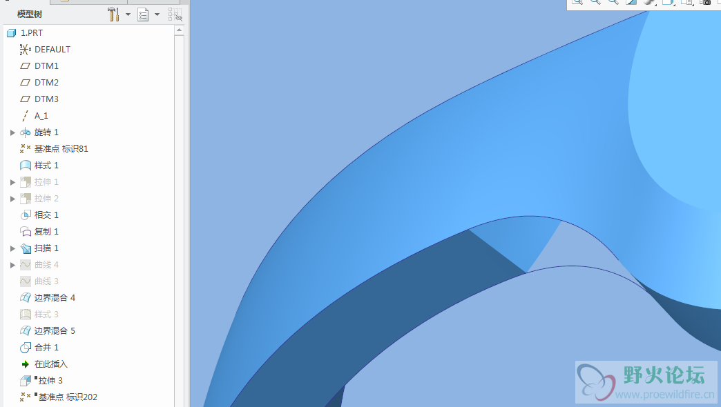

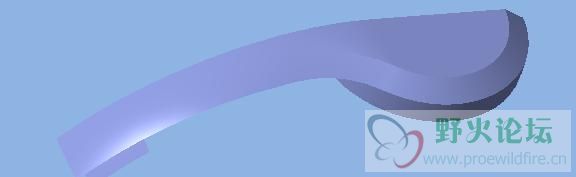

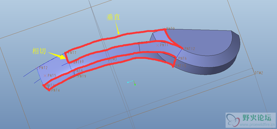

在画公司耳机的外观,是我创建的线或约束有问题,做面做不出来。请各位看看,好久没做曲面, 感觉很简单的,都搞不出来了
附件是creo3.0的
QQ截图20190330110731.png 1.prt.zip (129.46 KB, 下载次数: 47)

发表于 2019-3-30 11:39 | 显示全部楼层

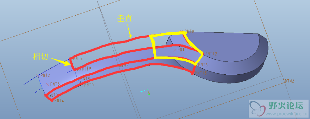

大概看了你的图片效果 ,从你图片上的拆面方式来看  直接做带尖角的四边目测不合适,这里建议你用拆五边的方式去做

 楼主| 发表于 2019-3-30 13:27 | 显示全部楼层
朝晖_CM 发表于 2019-3-30 11:39
大概看了你的图片效果 ,从你图片上的拆面方式来看  直接做带尖角的四边目测不合适,这里建议你用拆五边的 ...
谢谢回复,不这样做,是中间这条线是不相切的,所以最后做空出来的部分,这个四边面的约束就是我标出来的短边相切,和长边垂直,其他两边是自由,下面附图,渐消面的效果
445
741
 楼主| 发表于 2019-3-30 13:29 | 显示全部楼层
谢谢回复,不需要图中这样全部相切,约束条件,就是我标出来的而已,做个渐消面

 楼主| 发表于 2019-3-30 13:44 | 显示全部楼层

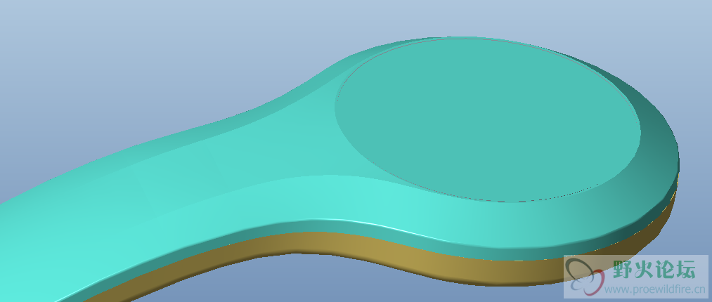

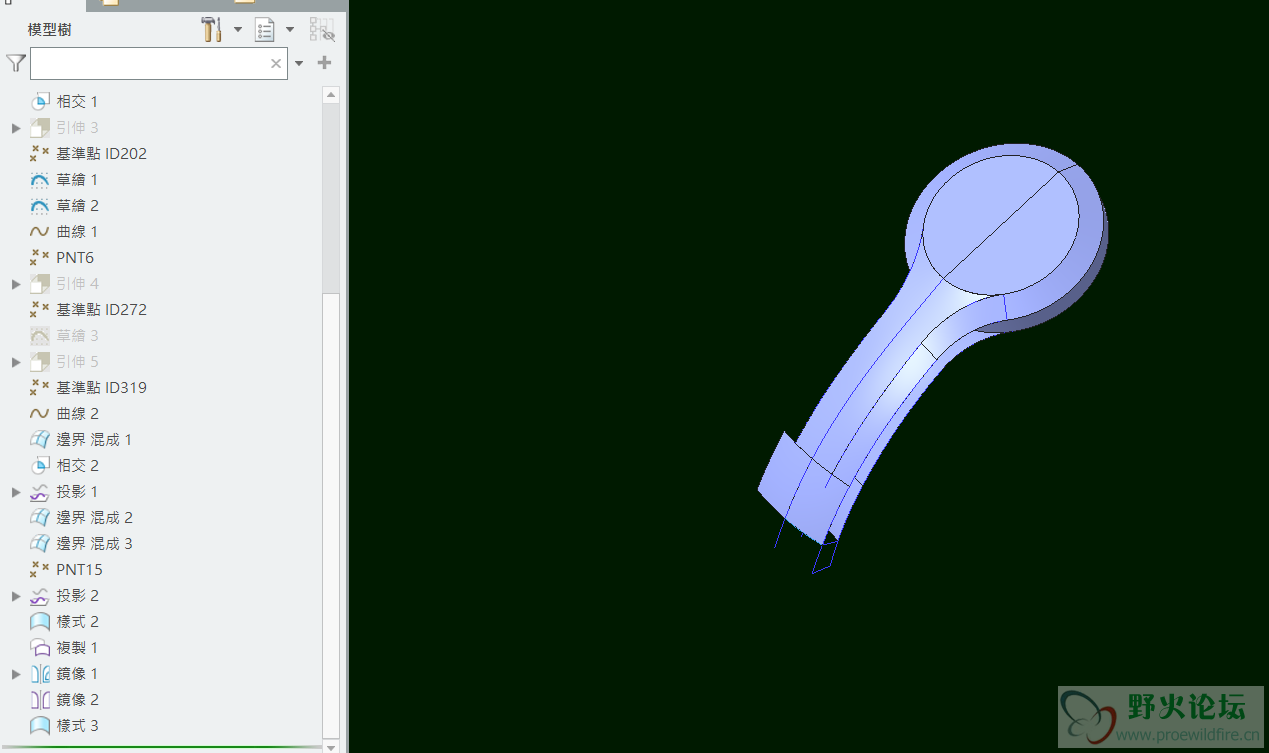

Creo 6.0 附  Prt
再補上 Creo 5.0
1.prt.rar
121.88 KB, 下载次数: 28
1.prt-5.0.rar
120.62 KB, 下载次数: 29

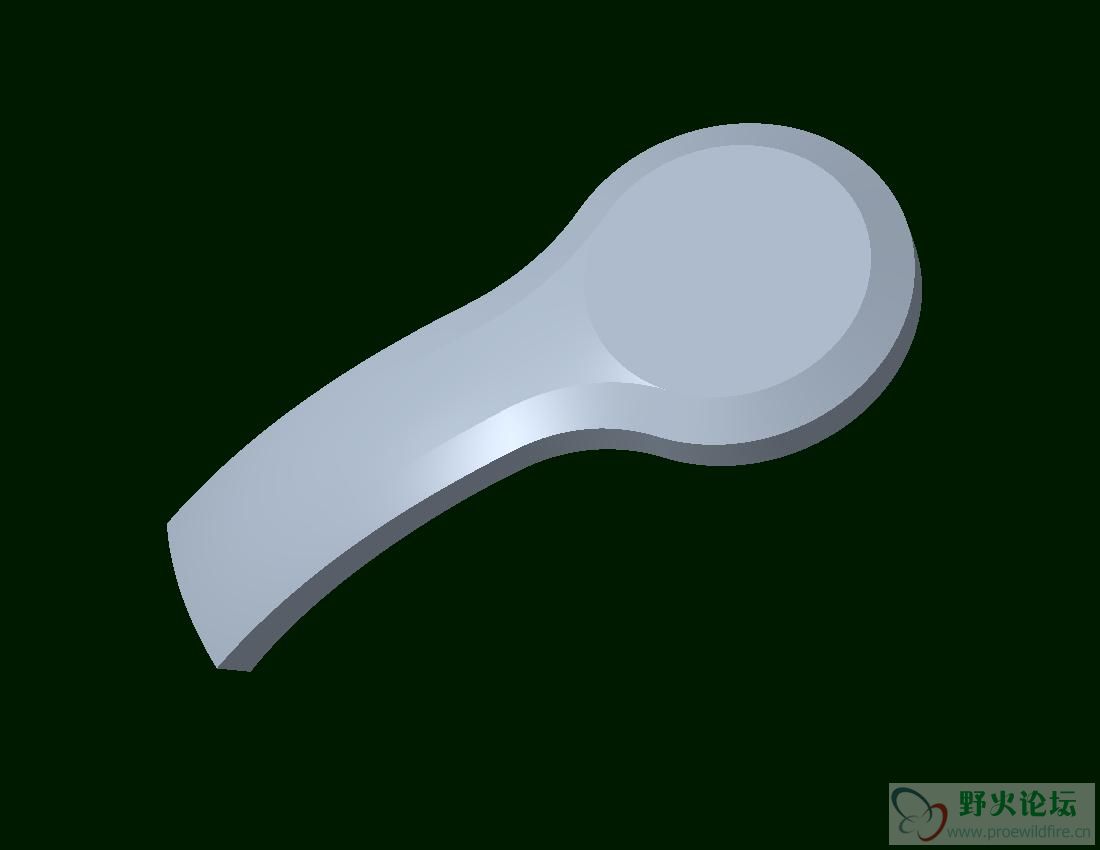

发表于 2019-3-31 14:31 | 显示全部楼层
2楼说的对,五边面拆成四边就OK啦

发表于 2019-4-2 11:01 | 显示全部楼层
iskgjj 发表于 2019-3-31 14:31
2楼说的对,五边面拆成四边就OK啦
您这样做的和楼主想要的不一样,他的中间有一条棱
