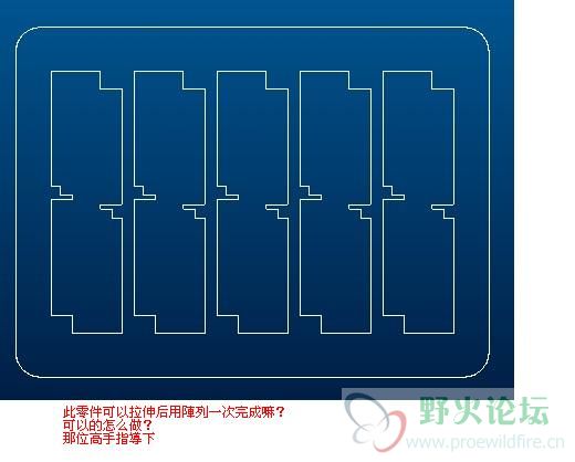

途中零件可以用陣列完成嘛?

楼主的意思是不是做一个,阵列出10个?

如果你已有二D了,那还没如导入PROE后直接用拉伸做也行
当然,如果你想用阵列,那就做好一个后,用尺寸阵列即可

如果是个板的话,先切减一个,其他4个阵列

原帖由 huqy168 于 2008-11-24 15:35 发表
因为上排和下排的是要旋转180度的,这样怎么尺寸阵列出来啊
如果拉伸单个后怎么写关系式阵列出来啊?
尺寸阵列的阵列的步骤是怎么样子的,可以告诉下我嘛?
我是个初学者
