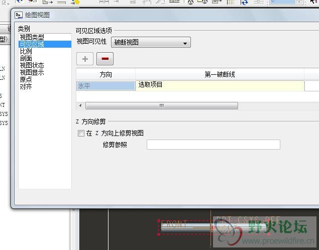

各位老大帮忙看一下尺寸处的水平不能改成垂直,是怎么回事?我晕倒了

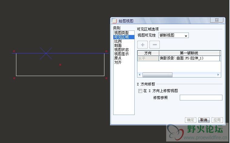

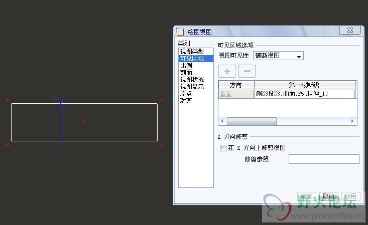

你点一条直线如果水平拉那就是水平了如图1,如果你垂直那条直线拉那就是垂直的如图2

当我把主视图和俯视图都先做出来,然后去破断视,结果自动水平,改都改不过来,请高手指教,

这是因为若proe系统允许你添加了竖直方向的破断,系统难以判断特征的投影关系。主视图、俯视图都需要破断时,建议在生成主视图时就地破断好,此时允许两个方向的破断。然后再行生成俯视图,默认的投影视图破断位置是一样的。
