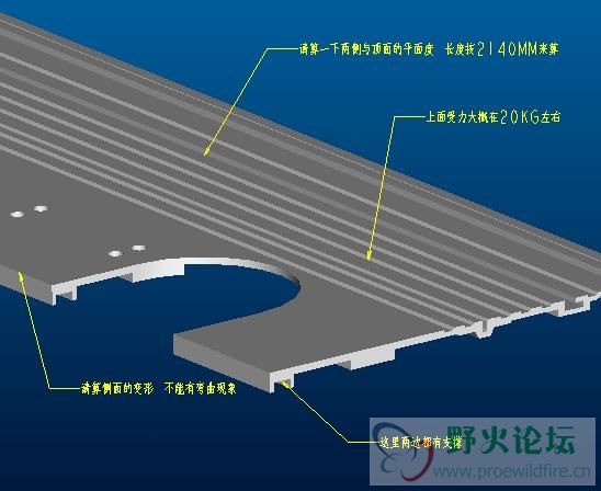

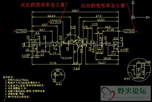

铝型材怎么算横向与纵向变形,图示处,我用红色字体标的平面度与我的铝型材结构是否合理?最近拉出的铝材老是横向纵向变形,我们是做喷画机的,横向与纵向的平面度要求很高

那是公差,和变形率有什么关系?

也就是我的平面度公差要求如按照我的结构能不能达到,由于传3D,有二百多K,传不了,我传CAD图,直接拉抻2140MM就可

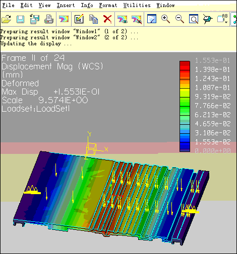

按你的图纸只能说加工能不能达到要求,你给多少钱,人家就给你什么样的加工精度。
实际工件在工作过程中一定会有受力变形的,这时候就可以画好三维模形用专业软件来模拟计算了。
如果有3D档,并告之工作条件(受力、装配等条件),模拟一下并不难。
晚上做的,一直传不上图片。
应力图。
位移量。

谢谢KILL007,已搞定,改开上图片上来

4楼的兄弟,能说说失败强度减小因子什么意思吗,数据怎么来的呢?
