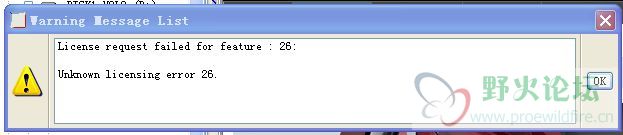

我的电脑系统还原了一下,原本能用的PRO-E中文版,现在还原后变成了英文版,怎样搞成中文版啊?
启动PRO-E后还跳出这个框,好像说是许可问题吧。由于偶是新手,不知道怎么样解决,特到此来求助大家,给我个解决的办法。先谢谢了。
启动PRO-E后显示的对话框
启动PRO-E后显示的对话框

发表于 2008-11-24 11:42 | 显示全部楼层
重新装或者更新license
界面更改试试更改环境变量

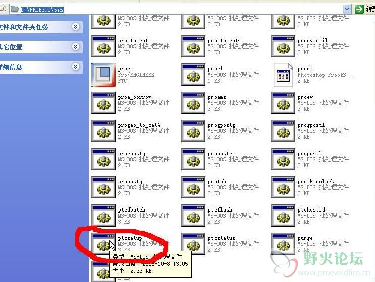

发表于 2008-11-24 13:20 | 显示全部楼层
新建环境变量 leng=chs
然后进安装目录里找到BIN这个文件夹,然后选SETUP.EXE.
D:\PROE3.0\bin

发表于 2008-11-24 21:04 | 显示全部楼层
看上去你好像安装了 ptc license server,装这个就会出问题,你可以参考论坛的教程重新安装或按楼上说的试试

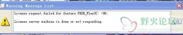

 楼主| 发表于 2008-12-3 12:47 | 显示全部楼层
按照cchcad的方法做了,现在出现了这样的问题,好像还是老问题
发表于 2008-12-3 20:40 | 显示全部楼层
请参考论坛教程重新安装
